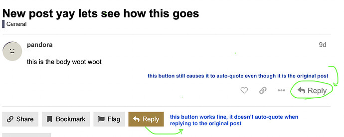

帮助!当我回复帖子时,它会引用原始帖子的全部文本块。

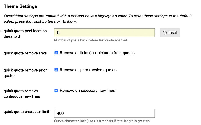

抱歉,我无法重现此问题,您能分享您的设置吗?您按下的是哪个按钮?
2 个赞
有没有办法区分原始帖子上的“回复帖子”按钮和原始帖子所有评论/回复/回应上的“回复帖子”按钮?
您的设置……?
好的,这说得通。
不,这也是为什么我认为 快速引用帖子位置阈值 通常是 3 的部分原因。
一个快速的解决方法是将其设置为至少 1,这将阻止最后一个(也是第一个帖子)。假设您不需要引用最后一个帖子,因为它就在您面前。
说实话,我不太明白你为什么要把第一个帖子作为一个特例?
除了 OP 之外,总是引用和总是引用的实际功能区别是什么?
1 个赞
好的,谢谢!!- 我将更改阈值以使其更有条理。
只是从用户的角度来看,有时他们只是在手机上点击他们看到的第一个“回复”按钮,然后他们就会引用原始帖子,这没有必要。
我刚把下面的按钮文本改成了“回复主题”,问题就解决了。
2 个赞
这是一个很好的解决方法。谢谢!!
