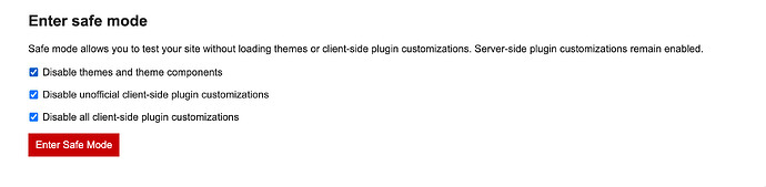

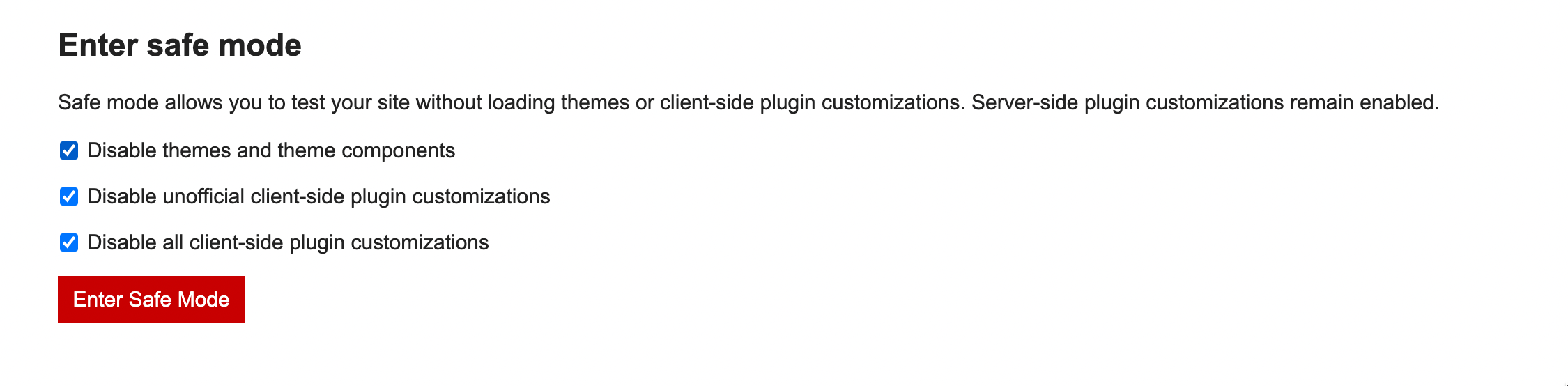

也许我们应该改进 `/safe-mode` 的文本来解释这一点。目前它显示
> 安全模式允许您在不加载插件或主题的情况下测试您的网站。
也许我们应该改为
> 安全模式允许您在不加载主题或客户端插件自定义的情况下测试您的网站。服务器端插件自定义仍然启用。

我们开始吧
> <https://github.com/discourse/discourse/pull/20670>
> Safe-mode only applies to client-side customizations - let's make that clearer
> \<img width="1125" alt="SCR-20230314-h58" src="https://user-images.githubusercontent.com/6270921/224999379-2bf025e2-059e-4282-b86e-405052b5c8bc.png"\>
 ![SCR-20230314-h58](https://global.discourse-cdn.com/meta/original/4X/d/9/f/d9f45efa9a035eba9f6675fa727c379dfa3deb4b.jpeg)
