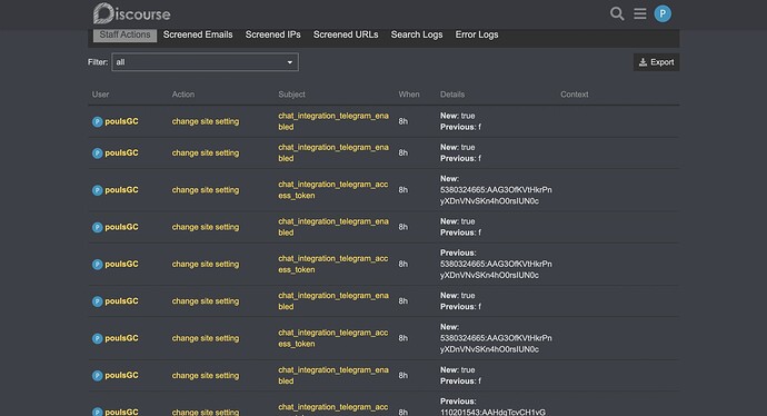

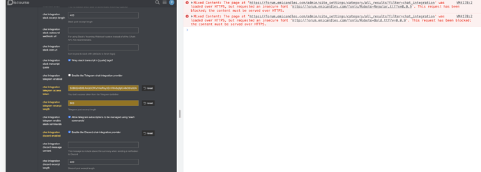

Olá David Taylor! Tenho um problema com a “integração de chat telegram habilitada”. Quando clico em habilitar e desabilitar o bot, tudo funciona. Mas quando insiro o bot e marco a caixa de seleção, ele desliga.
https://drive.google.com/file/d/1Jv6p-bADSqeFfUyDHse2iEwbCVzzYr3B/view?usp=sharing - meu vídeo gravado deste caso aqui. O que devo fazer? Obrigado
O método do Telegram será desativado automaticamente se o Discourse falhar ao configurar a integração com o Telegram. Quando isso acontecer, uma mensagem de erro deverá ser exibida nos logs. Você pode tentar acessar /logs em seu fórum e verificar se há alguma mensagem de erro vermelha relacionada ao Telegram?
2 curtidas
David Taylor Claro, você pode ver os logs mais recentes nesta captura de tela. Eu não recebi erros =(
Mas não tenho certeza sobre os logs de erro. Está tudo bem?

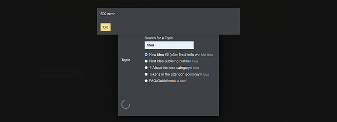

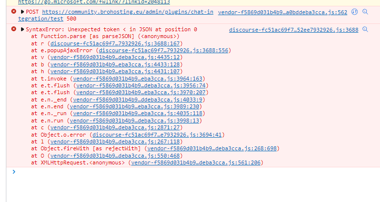

P.S. David Taylor se eu usar “” funciona, mas quando tento fazer uma mensagem de teste recebo um erro 505
Talvez este erro do console possa ajudar
Recebi um erro 500 também, no entanto, no meu caso, tudo está ok com HTTPS.
