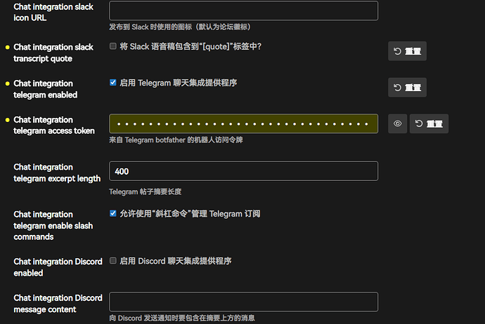

Tentei fazer login com um navegador diferente e nada aparece:
(nenhuma configuração foi alterada)
Estranho
Atualização: funcionou ao tentar no meu iPhone
Você tem algum tipo de bloqueador de anúncios no seu desktop? Já vimos problemas antes em que ter o plugin Discourse Ads ativado pode fazer com que bloqueadores de anúncios bloqueiem esta parte da interface do administrador.
1 curtida
Sim, pode ser isso…

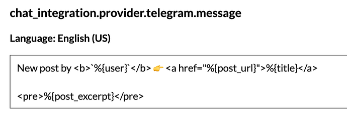

Meu nome de usuário no meu site de teste é “Michael” — quando o Telegram envia o alerta sobre uma nova postagem minha no fórum de teste, a notificação diz @michael postou em [Tópico] e o nome de usuário na mensagem do Telegram linka diretamente para o usuário @michael no Telegram, que, claro, é alguma pessoa aleatória. (o mesmo para @system). Isso é um impeditivo para esta integração!
Geralmente temos algum controle sobre o template/formato das mensagens no Telegram? Também não gosto da fonte monoespaçada para o conteúdo.

[quote=“mk0r, post:90, topic:66603”]
Temos algum controle sobre o template/formato das mensagens no Telegram? Eu também não gosto da fonte monoespaçada para o conteúdo.
[/quote]Sim, pode ser personalizado! Confira este guia para mais detalhes:
o nome de usuário na mensagem do Telegram leva diretamente ao usuário @michael no Telegram
[/quote]Se você modificar o template da mensagem para envolver o nome de usuário em crases (`) então acho que isso deve parar a auto-ligação.

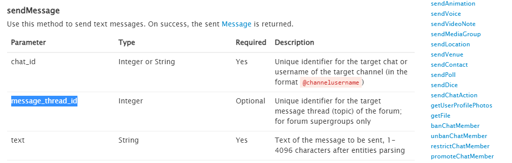

Olá, David Taylor! Tenho uma pergunta: o Telegram introduziu threads em grupos e um novo parâmetro no método sendMessage, você dará suporte para enviar uma mensagem não apenas para o chat, mas especificamente para a thread?
Olá David, o plugin é incrível! Já configurei para o Discord e está funcionando bem no Telegram também. Eu só gostaria de descobrir como remover a tag do nome de usuário.
Tentei adicionar as crases, mas isso não resolve o problema. Eu as adicionei no lugar certo?

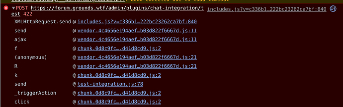

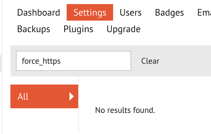

Estou encontrando este erro quando tento testar.
Outras respostas em posts aqui sugeriram que a configuração force_https precisava ser habilitada. No entanto, não consigo encontrar essa configuração em lugar nenhum.
O que estou perdendo?

Por favor, alguém me oriente sobre isto:
É possível adicionar o parâmetro message_thread_id para enviar mensagens a um thread específico em um grupo com threads?
