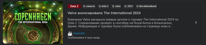

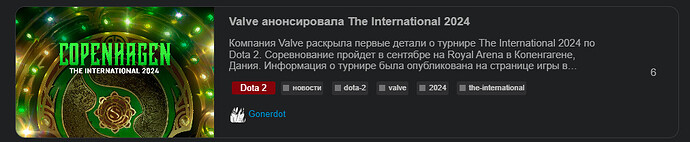

Por favor, diga-me o que mudar nos arquivos para alterar a localização das tags.
Acho que o título deve vir primeiro.
Antes:
Depois:
4 curtidas

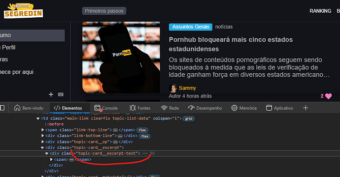

Apenas quero compartilhar caso mais alguém ache útil:
Para mim, tive o mesmo problema com a altura máxima do cartão do tópico não sendo grande o suficiente se houver uma miniatura – ao instalar isso como um componente de tema no tema Minima.
Este é o CSS relevante que usei para corrigi-lo:
// Aumenta a altura máxima para cartões de tópico com miniatura
.topic-card:has(.topic-card__thumbnail) {
    max-height: 275px;
(A altura padrão parecia ser 210px quando verifiquei no inspetor)
Pode precisar de ajustes, no entanto – não verifiquei em larguras de dispositivos móveis.
Antes
Depois
4 curtidas

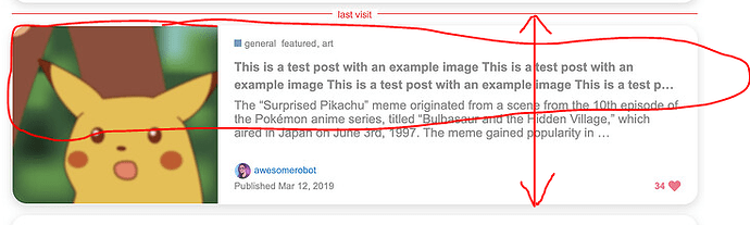

Algumas observações que podem ajudar a limitar a altura dos cartões de tópico. Não testei isso completamente, mas parece que…
  • Embora a descrição seja sempre limitada a três linhas, o título pode saltar para duas linhas ou mais. É relativamente fácil um título precisar de uma segunda linha, e o design poderia levar isso em conta.
  • Quando há muitas tags e elas não cabem ao lado da categoria, todas saltam para uma nova linha abaixo. Seria mais natural e eficiente em termos de espaço se as tags sempre começassem a renderizar ao lado da categoria, e então as tags que não coubessem na primeira linha fluíssem para a segunda.
  • “Publicado [data]” e o :heart: estão atualmente em uma nova linha sob o autor. No entanto, o elemento “Publicado” poderia ficar ao lado do :heart: alinhado à direita, na mesma linha do autor. Isso economizaria espaço vertical em cada entrada e reduziria o risco de o conteúdo transbordar.
Caso a explicação sobre as tags não esteja clara. Aqui você pode ver como elas começam em uma nova linha em vez de começar ao lado da categoria, como fazem por padrão:
3 curtidas

Ah, sim, esqueci de comentar aqui com minha atualização sobre isso: tive que adicionar esse código apenas ao desktop.scss em vez de common.scss
Não consigo mais editar meu comentário original, mas o atualizei em meu componente de tema: Minima Adjustments for Topic Cards
