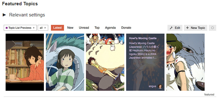

Olá,
Gostaria de saber se algo como o abaixo pode ser feito para categorias em vez de tópicos? Isso é possível?
Obrigado desde já!
3 curtidas
Depende do que você quer dizer. No TC, há uma configuração Mostrar Imagens em Destaque que existem apenas na Categoria atual.
Infelizmente, acredito que isso não está disponível no plugin.
O objetivo a longo prazo é descontinuar o plugin assim que a limitação do Chrome for resolvida.
Se você quer imagens roláveis das Categorias, isso está fora do escopo desta extensão, afinal, são pré-visualizações de listas de ‘Tópicos’.
