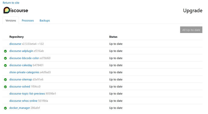

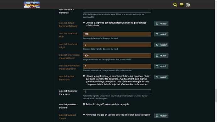

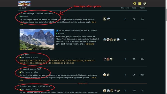

Hallo Robert,
zunächst einmal vielen Dank für dieses wunderbare Plugin und deine harte Arbeit.
Seit gestern scheint das Plugin keine kleinen Bilder in der Themenliste mehr anzeigen zu können:
Hier ist der Status der Updates und Einstellungen:
URL meines Forums:
https://libertysim.net/
Das von mir verwendete Git-Repository ist GitHub - merefield/discourse-topic-previews-sidecar: A Discourse plugin that complements the Topic Previews Theme Component to add features · GitHub
Ist bei den Einstellungen etwas falsch?

Gemäß den aktuellen Hinweisen ist dieses Plugin aufgrund umfangreicher Änderungen am Discourse-Kern vorübergehend teilweise defekt. Wir unterstützen Produktions-Updates derzeit nur zwischen dem 1. und 5. des Monats. Am 5. funktionierte es noch. Wenn Sie außerhalb dieses Zeitraums installieren oder upgraden, tun Sie dies auf eigene Gefahr.
Derzeit konzentriere ich mich auf die Bereitstellung einer experimentellen Theme-Komponente mit einer reduzierten Funktionsvielfalt.
Ich werde mich später diesen Monat wieder dem Plugin widmen.

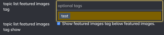

Ich habe auf die neueste Version aktualisiert und habe nun dasselbe Problem wie mit dem benutzerdefinierten Wizard-Plugin: Ich kann nur Tags auswählen, die nicht in Tag-Gruppen enthalten sind. In meinem Fall ist das nur das eine Tag test. Ich kann jetzt nichts mehr eingeben.
2 „Gefällt mir“
Das ist meiner Meinung nach ein mögliches Discourse-Problem, David. Ich verwende einen nativen Einstellungstyp.
topic_list_featured_images_tag:
  type: list
  list_type: tag
  default: ''
  description:
    en: "Featured images tag."
Hast du dies jedoch eingestellt?
Beachte die Einschränkung.
1 „Gefällt mir“
Dann liegt es womöglich an einem Diskussionsproblem. Viele meiner Tag-Gruppen haben kein erforderliches übergeordnetes Tag, also ist das nicht das Problem. Ich werde diese Frage im Support stellen, danke!
2 „Gefällt mir“
Ich könnte das wieder in ein Textfeld umwandeln. Dadurch wird der Tag-Auswahl-Dialog entfernt. Können wir ihn später wieder hinzufügen?
