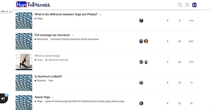

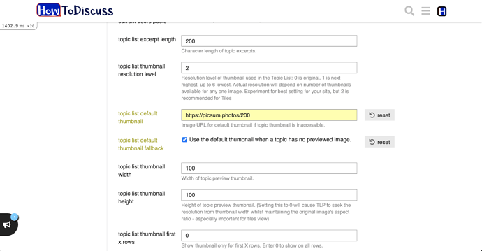

  2. Um das oben genannte Problem zu lösen, habe ich versucht, einen zufälligen Bildservice zu verwenden, z. B. https://picsum.photos/ oder https://source.unsplash.com/random. Jedes Mal, wenn jemand auf diese URLs klickt, wird ein zufälliges Bild angezeigt. Ich habe diese URL in meinem Standardbild-Thumbnail eingestellt, aber dieses Plugin zeigt dasselbe Bild mehrfach an, anstatt für jedes Thema ein einzigartiges Bild als Standardbild anzuzeigen.
So sieht es dann aus: Das Bild des Yoga-Mädchens wird angezeigt, weil ein Benutzer es auf unserer Seite hochgeladen hat, aber alle anderen Themen haben ebenfalls VERLINKTE BILDER über CDNs, die jedoch nicht vorgeschaut werden. Stattdessen wird nur dasselbe Bild entweder von https://source.unsplash.com/random oder https://picsum.photos/200 angezeigt.

  1. Diese externen Bilder werden nicht erkannt und als Themenminiaturbilder im Topic-Preview-Plugin angezeigt, wie du auf meiner Startseite sehen kannst: https://howtodiscuss.com/. Obwohl alle meine Themen Bilder haben, werden diese Bilder nicht erkannt.
