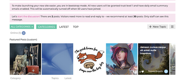

Entschuldigung, aber können Sie mir helfen herauszufinden, wie man diese #featured-Bilder auf der Startseite hinzufügt?
Wie kann ich eine Kategorie hinzufügen, um die letzten 4-5 Beiträge mit Bild und Titel anzuzeigen? Ich bin im Moment etwas ratlos :smiley:
1 „Gefällt mir“
Ich habe Optionen gefunden, in denen ich hervorgehobene Beiträge hinzufügen kann, aber nachdem ich einige davon ausgewählt habe, werden sie nicht auf der Startseite angezeigt :frowning:

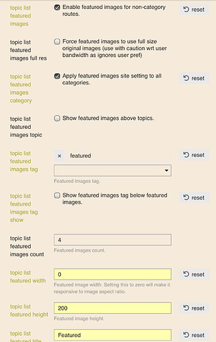

Etwas wie:
Das Wichtigste ist, das richtige Tag auszuwählen und sicherzustellen, dass die Topics getaggt sind.
Es gibt zwei Einschränkungen:
  1. Im Plugin funktioniert dies nur auf dem Desktop (die TC-Version unterstützt auch auf Mobilgeräten hervorgehobene Bilder).
  2. Im Plugin können Sie die Liste der Bilder nicht spezifisch für die Kategorie festlegen (im TC ist dies möglich).
Bitte beachten Sie den Unterschied zwischen „Topic“ und „Post“. Das Topic ist die Entität, die ein Vorschaubild hat.
Stellen Sie sicher, dass keine JavaScript-Fehler in der Browserkonsole auftreten. Falls es damit zusammenhängende Fehler gibt, teilen Sie diese bitte hier mit. Hervorgehobene Bilder wurden kürzlich für eine Breaking Change im Core behoben.

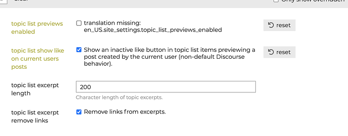

Vielen Dank für Ihre Antwort. Ich habe theme_sidecar installiert, aber es erscheint im Plugin-Tab als “Vorschau der Themenliste”.
Die Aktionen der Themenliste sind für die Tags aktiviert, aber ich kann keinen Unterschied feststellen.
Außerdem verwende ich nur die Theme-Komponente “Vorschau der Themenliste” für die Funktion der hervorgehobenen Beiträge. Kann ich mit diesem Plugin die Anzahl der Likes der Themen zu den als hervorgehobene Beiträge angezeigten Boxen hinzufügen?
1 „Gefällt mir“
Ja, das sollte es auch, denn so ist es. Plugin-Einstellungen erscheinen immer unter „Einstellungen“. Der Rest wird in „Anpassen“ direkt im TC angezeigt. Dieses Setup ist eine Hybridlösung.
Wie sehen deine Einstellungen für Themenlisten-Aktionen im TC aus?

Gute Nachrichten! Ich habe das gewünschte Ergebnis erzielt. Allerdings konnte ich keine Funktion hinzufügen, um dieses Feature im Einstellungsbereich ein- oder auszuschalten. Ich bin neu bei JavaScript und versuche, mich einzuarbeiten.
Die von mir vorgenommene Änderung ist ziemlich einfach, ich habe lediglich folgende Anpassungen gemacht. Möchtest du trotzdem, dass ich einen Pull Request erstelle?
tlp-featured-topics.hbs
<div class="likecount">
  {{number topic.like_count}} {{d-icon 'heart'}}
</div>

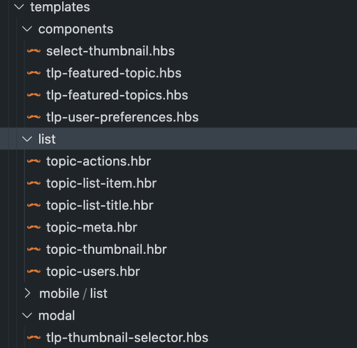

Das ist in den Einstellungen nicht möglich.
In deinem Fork könntest du den Connector-Ordner an einen anderen Ort verschieben. Nutze die Plugin-Ausgänge TC, um einen bevorzugten Speicherort zu finden. Möglicherweise musst du auch das CSS anpassen, damit dies funktioniert.
1 „Gefällt mir“
Hallo
Sollte ich mir diese Controller oder plugin-outlet-Ausdrücke ansehen?
Funktioniert mein Vorschlag nicht? Erstellen Sie einfach den neuen Ordner und verschieben Sie die beiden Dateien. Sie müssen den JavaScript-Code nicht anfassen.
2 „Gefällt mir“
Eigentlich kann ich deinen Vorschlag nicht ganz verstehen. Soll ich die HBS-Dateien in einen anderen Ordner verschieben, um ihre UI-Position zu ändern? Habe ich das richtig verstanden?
Ich versuche, die Featured-Post-Boxen nach oben in den Navigationslisten-Bereich zu verschieben.
