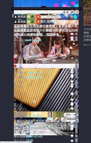

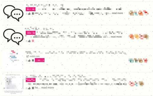

Hallo! Das Plugin Topic List Previews ist bereits seit einiger Zeit bei mir installiert, und ich habe kürzlich bemerkt, dass es Probleme macht. Wie auf dem Foto zu sehen ist, befinden sich die Like- und Lesezeichen-Buttons manchmal unter dem Text, manchmal neben dem Text und gelegentlich hinter dem Kategorien-Box. Außerdem ist „Weiterlesen“ nicht immer anklickbar. Ich dachte zunächst, ein anderes Plugin könnte mit diesem interagieren und diese Probleme verursachen, aber ich habe alle anderen Plugins deaktiviert, und das Problem besteht weiterhin. Haben Sie eine Idee, was die Ursache sein könnte und wie man es beheben kann? Vielen Dank im Voraus!
3 „Gefällt mir“

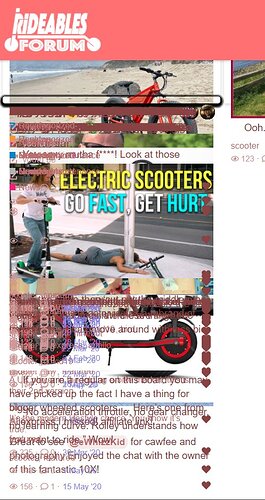

Hallo zusammen,
ich bin mir nicht sicher, warum meine Website bei der Anzeige als Kacheln Darstellungsprobleme aufweist. Die Kacheln beginnen sich zu überlappen, nachdem etwa 90 Kacheln angezeigt wurden.
Das Interessante daran ist, dass dies nur auftritt, wenn man die Seite auf einem PC mit Chrome, Edge und Opera (Chromium-basierte Browsern) betrachtet. Mit Firefox gibt es keine Probleme. Ich habe es auch an zwei weiteren Computern zu Hause ausprobiert, und alle zeigen das gleiche Problem.
(Keine Probleme bei der Anzeige auf einem Smartphone.)
Update 1:
Durchgeführte Tests:
  1. Alle anderen Theme-Komponenten deaktiviert, Ergebnis bleibt gleich.
  2. Die APP neu aufgebaut, Ergebnis bleibt gleich.
  3. Alle in app.yml hinzugefügten Plugins auskommentiert und die APP neu aufgebaut, Ergebnis bleibt gleich.
Update 2:
Ich habe die oben aufgeführte Beispiel-Website (https://rideabl.es/) getestet.
Sie zeigt das gleiche Problem wie meine Website. Es scheint also, dass das Problem nicht nur auf meine Website beschränkt ist.
Update 3:
Vielen Dank an alle. Ich habe gerade einen Fehlerbericht in Pavilion eingereicht.
1 „Gefällt mir“
Das ist ein bekanntes, dokumentiertes Problem im Theme-Komponenten-Bereich. Chrome/Chromium hat hier eine Einschränkung. Ich habe weitere Details im Bug-Report vermerkt und auf die bestehende Diskussion verwiesen. Deshalb ist die Theme-Komponente als „experimentell
2 „Gefällt mir“

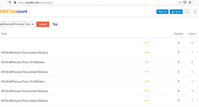

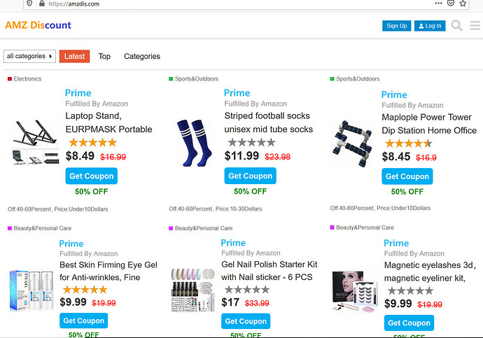

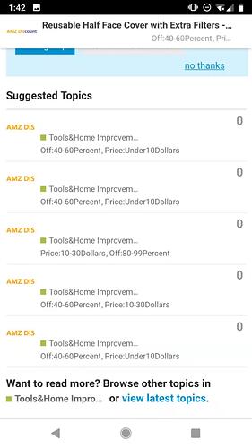

Hallo, weiß jemand, wie man das Vorschaubild in den Kategorien und den vorgeschlagenen Themen der Plugin-Funktion „Topic List Previews
1 „Gefällt mir“

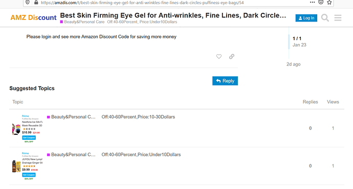

Und die Vorschaubilder können im Bereich ‘Empfohlene Themen’ nicht wie auf der Startseite angezeigt werden.
Desktop-Version (Screenshot): https://amzdis.com/t/best-skin-firming-eye-gel-for-anti-wrinkles-fine-lines-dark-circles-puffiness-eye-bags/54
Mobile-Version (Screenshot):
Weiß jemand, wie man die Vorschaubilder im Bereich ‘Kategorien’ und ‘Empfohlene Themen’ des Plugins ‘Topic List Previews’ wie auf der Startseite einrichtet?
1 „Gefällt mir“

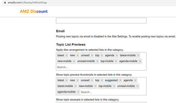

Jetzt funktionieren die Kategorien. (Ich habe die ‘Einstellungen’ für jede Kategorie für die Vorschau der Themenliste eingerichtet, siehe Bild unten).

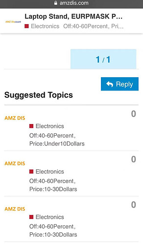

Aber bei den vorgeschlagenen Themen kann ich immer noch nicht herausfinden, wie man die Vorschau der Themenliste so einrichtet, dass sie wie auf der Startseite Vorschaubilder anzeigt (siehe unten auf dem Handy).
Kann mir jemand helfen? Vielen Dank!
2 „Gefällt mir“
Vorgeschlagene Themen-Thumbnails werden in der Plugin-Version auf mobilen Geräten nicht unterstützt, ursprünglich aufgrund der Art der mobilen Implementierung im Core. Auf dem Desktop sollte es jedoch funktionieren, wenn es eingerichtet ist.
Im Theme-Component-Modul werden sie jedoch unterstützt, da dort mehr Aufmerksamkeit geschenkt wird.
Sobald das Chromium-Problem behoben ist, plane ich, das Plugin außer Betrieb zu nehmen, um mich ausschließlich auf das Theme-Component zu konzentrieren.
Siehe den OP für eine vollständige Übersicht der Unterschiede.
1 „Gefällt mir“
Hallo Robert, hast du Zeit, ein neues Plugin für die vorgeschlagenen Themen-Miniaturbilder auf Mobilgeräten zu entwickeln?
Ich kann dich bezahlen.
3 „Gefällt mir“
Dank der Förderunterstützung von @AmzDis :+1: ist das TLP-Styling in den vorgeschlagenen Themen auf Mobilgeräten im Plugin verfügbar (dies war bereits für das TC der Fall). Dies umfasst die Formate Miniaturansichten und Kacheln.
Aktualisiere dein Plugin, um die neue Funktion zu erhalten. :tada:
