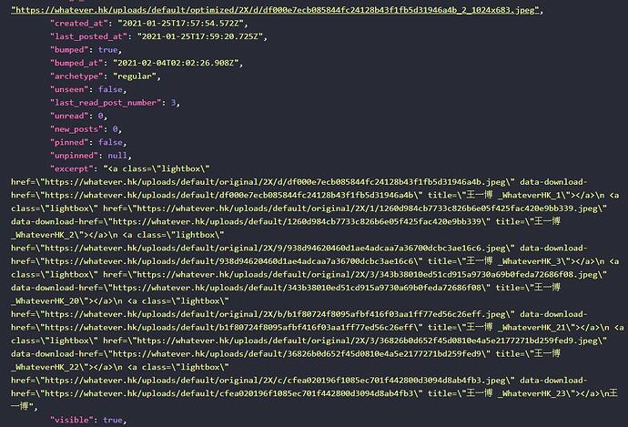

Können Sie die Lightboxes in der Datei latest.json unter der Zusammenfassung jedes Themas sehen? Ich vermute, dass Discourse dieses unerwünschte HTML in die serialisierte Zusammenfassung aufnimmt.

Es scheint, dass sich das Kachelbild überlappt, wenn die Zusammenfassung einen Link mit „inline-onebox
1 „Gefällt mir“
Du könntest versuchen, den Anker mit der Lightbox-Klasse in CSS auszublenden.
1 „Gefällt mir“
Vielen Dank für deine Hilfe. :grinning:
Bezüglich des Problems mit dem Schriftstil habe ich derzeit font-size und color in allen Theme-CSS-Dateien für tiles-style topic-details, topic-excerpt und topic-excerpt-more hinzugefügt. Das scheint das Problem behoben zu haben. :smiling_face_with_three_hearts:
Der Code für die Lightbox-Links zu Bildern ist immer noch im Excerpt versteckt. Ich finde, Discourse sollte ihn vollständig entfernen. Diese Codes scheinen nichts anderes zu tun, als die Größe der Webseite zu vergrößern. :thinking:

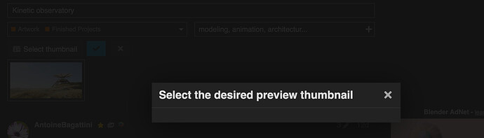

Seit dieser Woche habe ich Probleme mit dem Thumbnail-Auswahltool bemerkt. Bei einigen Themen funktioniert es, bei anderen schlägt es konsequent fehl und bleibt leer, doch ich konnte bisher kein Muster erkennen. Hier ist ein Thema, bei dem es fehlschlägt. In der Konsole sehe ich keine Meldungen, und es gibt keine Probleme mit Netzwerkrequests.
Hier ist die Antwort, wenn ich auf die Schaltfläche ‘Thumbnail auswählen’ klicke:
1 „Gefällt mir“
