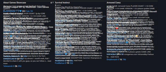

あなたのテーマコンポーネントを使用すると、画像が全く表示されず、次のようになります:
「いいね!」 1
JavaScript に問題が発生しています。TLP なしで再構築しましたか?両方を同時に実行することはできません。

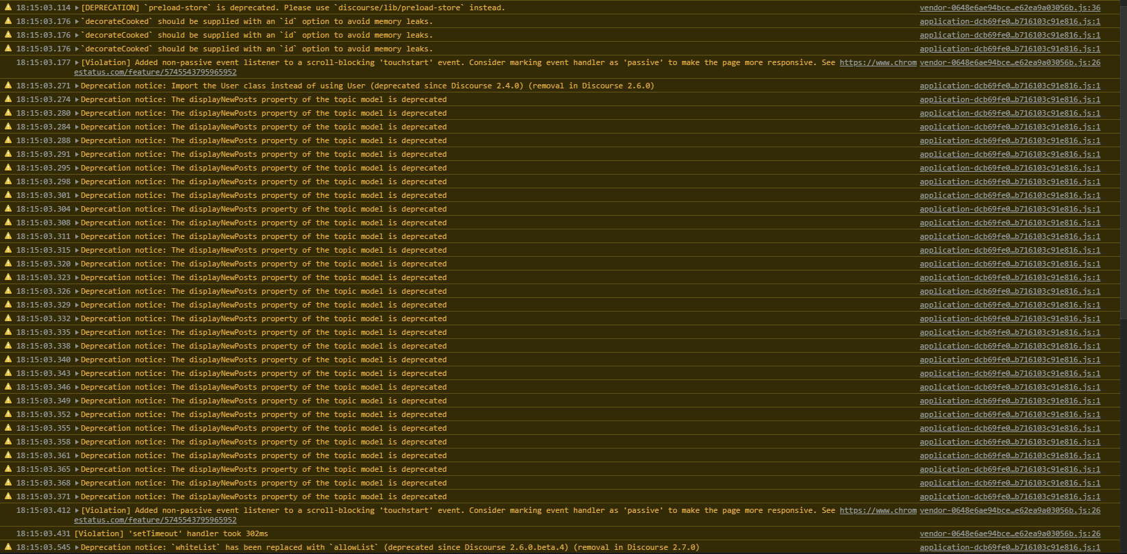

コンソールでエラーを確認してください。
「いいね!」 1
プラグインを無効化した後に再構築しました。コンソールには警告のみが表示されています:
追記:このページのスタイルに影響を与える別のコンポーネントを無効にしたところ、画像が復元されました。
その後、元の問題が発生した投稿の HTML を再構築したところ、更新された画像が表示されるようになりました。つまり、あなたのコンポーネントでは動作しますが、元の TLP プラグインでは動作しないようです。
