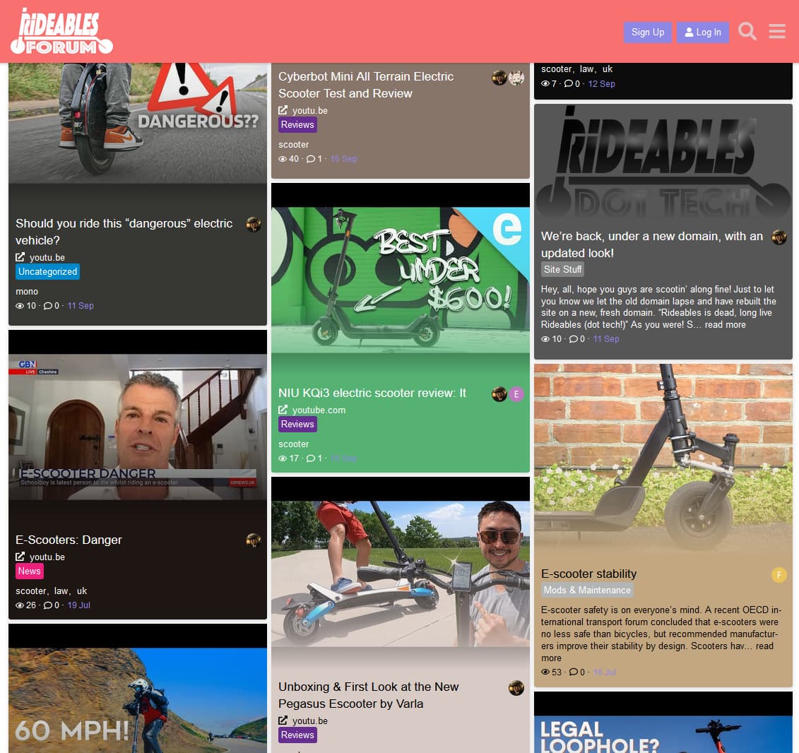

現時点では完全に実験的な作業中ですが、TLP の外観と操作性の大幅な近代化に取り組んできた成果をご紹介します:
(ライブデモを見るにはこちらへ:https://rideables.tech)
(もちろん、優れた Microsoft Edge の「フィード」からインスピレーションを得ました :heart_eyes:)。

PCでもモバイルでも見事ですね!
