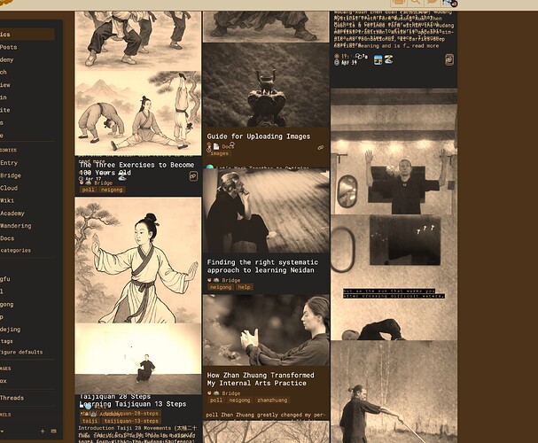

Parece que tenho um problema em que, assim que carrego infinitamente a lista de tópicos, o layout fica quebrado. Para verificar, basta abrir este URL - use o alternador de tema (inferior esquerdo) e mude para “retro” e role todos os tópicos até encontrar o problema: https://neidan.discourse.group
Tela:
Como você pode ver na tela, o layout está quebrado após o carregamento infinito… os polegares e tudo mais estão amassados juntos…

Curioso. E nenhum erro no console. Vou dar uma olhada quando tiver oportunidade. Obrigado pelo relatório. (site bonito, aliás :))
(Para sua informação, a falta de renderização nativa do Masonry no navegador é uma omissão irritante que nos força a escrever Javascript mais frágil. Este componente de tema tem mais de 8 anos agora e em todo esse tempo eles ainda estão discutindo sobre a implementação!)
Eu consigo reproduzir. Parece que isso também quebrou o https://starzen.space após uma atualização.
Experimente isso (acho que pode estar relacionado ao cálculo do tamanho quando fora da tela - uma solução alternativa existia, mas era restrita ao Firefox)
Por favor, atualize e me diga se isso resolve o seu problema.
Olá! Obrigado pela correção rápida! Parece que funciona - parece uma solução alternativa, porque no primeiro milissegundo eu vejo o mesmo problema, mas depois ele se reajusta. No entanto, os resultados funcionam por enquanto. Obrigado!

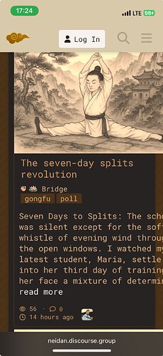

uma última coisa que notei é que a visualização móvel no meu iPhone 13 mini está um pouco mais fora do que o normal - aqui está uma captura de tela
isso é definitivamente pior do que antes. há alguma maneira de consertar isso? Texto e imagem vão muito além da borda.

Não estou vendo esse problema em nenhum dos sites listados no OP? (sinta-se à vontade para confirmar no seu dispositivo) Suspeito que possa estar relacionado aos requisitos especiais do seu tema específico.
Obrigado, mas todos os blocos são afetados? Idealmente, apenas um bloco em dois (blocos pares) teria esse fundo, mas acho que isso não é possível com CSS?
Eu recomendaria contratar alguém se você tiver necessidades especiais Marketplace
