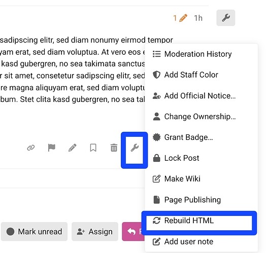

Ich denke, Sie müssen die alten Beiträge neu backen:

„Neu backen“ – kann also nur serverseitig und nicht über die Admin-Oberfläche erfolgen, verstehe ich das richtig?
für einzelne Themen, oder Sie müssen die CLI und die Rake-Aufgabe verwenden.

Ich denke, Sie können auch die Schaltfläche „HTML neu erstellen“ verwenden.
Ich habe das in meinem letzten Beitrag nicht vorgeschlagen, weil ich den Eindruck hatte, dass es nicht funktioniert, als ich es versucht habe, aber jetzt hat sich die Länge des Auszugs geändert, daher nehme ich an, dass es eine Weile dauert, bis die Änderung sichtbar wird.
2 „Gefällt mir“
Wenn Sie es mit dem Plugin kombinieren, werden die Auszüge zwischengespeichert, aber der Cache-Schlüssel ändert sich, wenn die Plugin-Einstellung geändert wird.
1 „Gefällt mir“
