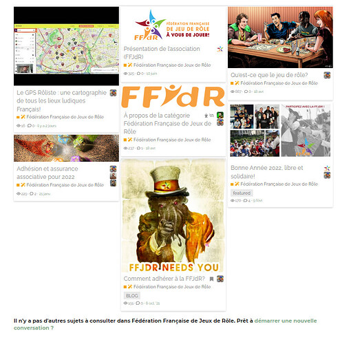

há alguma maneira de obter miniaturas na configuração “estilo da página de categoria da área de trabalho”? Na página inicial ou nas páginas de categoria, você pode mostrar o mais recente ou o principal, mas ele não tem miniaturas.
2 curtidas
@Canapin me perguntou isso recentemente: Topic List Previews (TLP) - #104 by Canapin
Você pode ver minha resposta, não é suportado atualmente.

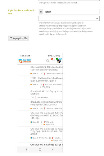

Olá,
Como podemos desativar o efeito para dispositivos móveis? Eu não insiro lasted-mobile em “topic list thumbnails topic lists” (Miniaturas de listas de tópicos em listas de tópicos), mas a miniatura ainda é exibida na interface móvel.
Ao mesmo tempo, eu uso o componente MD Topic List Mobile.
Obrigado!
1 curtida
Você nem sempre pode usar dois componentes de tema de lista de tópicos com segurança ao mesmo tempo.
Não garanto compatibilidade com outros componentes. Se eles funcionarem juntos, ótimo.

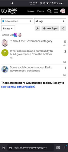

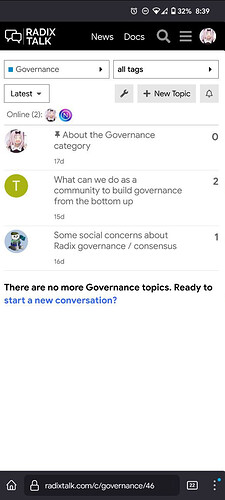

Olá Robert, obrigado por este componente. Eu o ativei apenas para uma categoria, mas no celular estou vendo este problema estranho:
Componente desativado:
Componente ativado:
Por que há um espaçamento estranho entre o avatar e o nome do tópico?
Como eu disse, nada relacionado ao componente está ativado para essa categoria.
2 curtidas
Porque esse espaço é normalmente usado para miniaturas, que geralmente são mais largas que avatares. Se você habilitar miniaturas no celular e o OP tiver uma imagem, você a verá.

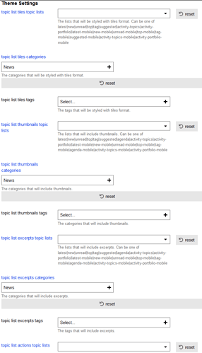

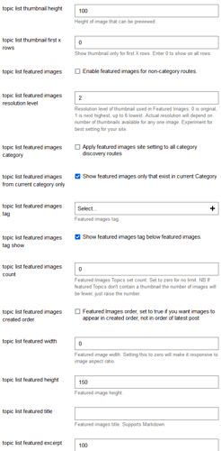

Eu acho que não. Aqui estão minhas configurações:
O resto é tudo padrão.
