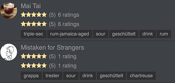

오늘 업데이트를 했습니다. 업데이트 이후 이상한 표시 버그가 발생했습니다. 사용자 에이전트를 Safarie - iOS 13.3.1 - iPhone 또는 iPodTouch로 설정하면(네, 여전히 존재하는 기기입니다) 개요 화면에서 평점이 두 번 표시됩니다. 시도해 본 다른 사용자 에이전트에서는 모두 정상적으로 보입니다.
HTML을 살펴보면 두 개의 서로 다른 div가 생성되어 있습니다:
<div class="main-link">
	<div class="rating-list">...</div>
	<a href="/t/mai-tai/395" class="title raw-link raw-topic-link" data-topic-id="395">Mai Tai</a>
</div>
현재 버전은 v2.5.0.beta7 +171입니다.
확인해 보고 싶으시다면:
1개의 좋아요

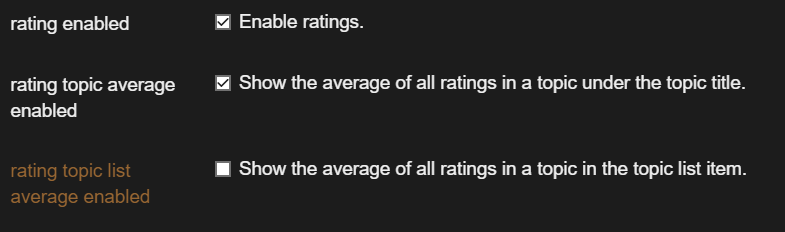

이 기능이 활성화될 범주를 지정할 수 있나요? 모든 주제에 등급을 표시하는 것이 아니라, 단 하나의 주제에만 표시되기를 원합니다.
1개의 좋아요
OP(첫 번째 게시글)에 따르면, 가능해 보입니다:
3개의 좋아요

여러분에게는 고쳐진 것처럼 보입니다. 뭔가 조치를 취하셨나요?
수정: 아, 괜찮습니다. 실제로 그 버그는 모바일 화면에서만 나타나는 것 같습니다(그분과 저에게).
1개의 좋아요
모바일 버그가 수정되었습니다.
