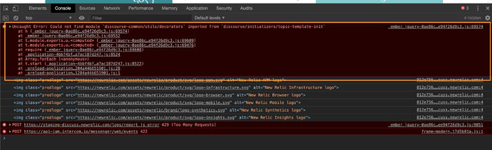

Você está recebendo um erro de JavaScript no console? Isso pode estar causando a renderização incompleta. Isso não é um componente de estilo :slight_smile:
Muito ocasionalmente, o Core faz uma mudança tão grande que a substituição necessária precisa ser alterada de uma forma que não suporta a base de código mais antiga. Dito isso, meu PR incluiu muitas substituições muito cuidadosas que deveriam ser robustas a mudanças no Core. Mas você só pode fazer tanto assim.
Agradeço a resposta @merefield
Este erro no console realmente parece estar relacionado:
Sim, isso é uma incompatibilidade bem básica. Os decorators agora estão sendo importados de um novo local, pois o local antigo foi descontinuado. É provável que esse local não exista na sua instalação antiga.
Sugiro que você aguarde até que seu Discourse seja atualizado para uma versão mais recente.
