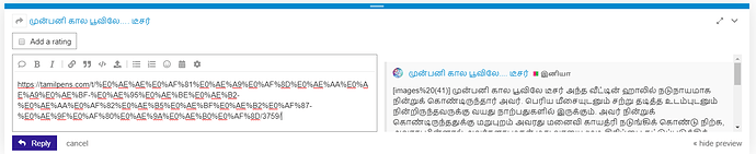

Wenn ich den Link zu anderen Seiten teile, wird der Link zu
E0%AE%AE%E0%AE%BF%E0%AE%A9%E0%AF%8D%E0%AE%A9%E0%AE%B2%E0%AF%8D-%E0%AE%B5%E0%AE%BF%E0%AE%B4%E0%AE%BF%E0%AE%AF%E0%AF%87-%E0%AE%95%E0%AF%81%E0%AE%9F%E0%AF%8D%E0%AE%9F%E0%AE%BF%E0%AE%A4%E0%AF%8D-%E0%AE%A4%E0%AE%BF%E0%AE%AE%E0%AE%BF%E0%AE%B0%E0%AF%87-2/1154/3
Die Kodierung funktioniert im URL einwandfrei.
aber wenn ich die URL kopiere und an anderer Stelle einfüge, wird sie zu
Ich habe Discourse auf die neueste Version aktualisiert.
und die Slugs wie von @Falco erwähnt neu generiert. Trotzdem habe ich weiterhin dasselbe Problem. :frowning:
Das ist kein Problem, so soll es sein.
Viele Systeme unterstützen keine IRIs (URLs mit „speziellen
10 „Gefällt mir“
Danke, dass du mich aufgeklärt hast! @Falco :slight_smile:
Ich werde einen URL-Kürzer verwenden, bevor ich etwas teile.
