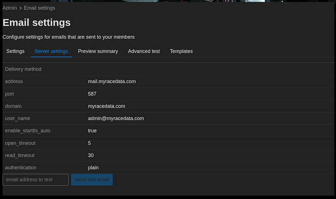

インストール中にメールが届きません。しかし、テストツールは私のSMTP情報でメールを送信しました。
最も一般的な問題は、Discourse が通知用メールアドレスとして、SMTP サーバーがメールを送信しないアドレスを使用していることです。
Python/Django では、python manage.py sendtestemail というコンソールコマンドがあります。
Discourse にも同様のコマンドはありますか?
はい
下部にありますが、管理者である必要があるかもしれません。
「いいね!」 2
