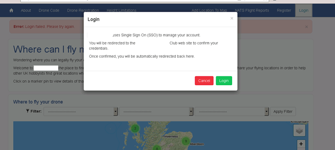

EDIT: Imagem de mockup adicionada
Estou implementando este SSO em um site existente e gostaria apenas de verificar como as pessoas estão “apresentando” seu método de login aos usuários.
Por exemplo, digamos que meu site em www.example.com tenha um botão de Login na barra de navegação superior.
Esse botão de login deve levar as pessoas diretamente para a página de autenticação do meu Discourse? Ou é preferível exibir primeiro uma página ou modal com informações, algo como:
Estou apenas me perguntando se as pessoas ficarão confusas se não forem informadas sobre o que vai acontecer? :thinking:
Alguém tem alguma experiência de usuário ou melhores práticas para compartilhar?

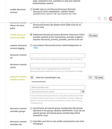

Em Configurações > Login, as duas configurações do provedor do DiscourseConnect não estão consecutivas e aparecem intercaladas com as configurações do DiscourseConnect:
Como as configurações do provedor e as não provedoras são para casos de uso opostos — usar o Discourse para gerenciar usuários de outra coisa versus usar outra coisa para gerenciar usuários do Discourse — exibir essas configurações misturadas pode levar a uma configuração incorreta. Seria menos confuso se as duas configurações do provedor estivessem consecutivas e totalmente antes ou totalmente depois das configurações não provedoras.
4 curtidas

Desculpe pela resposta tão atrasada. Você tem toda a razão — é confuso que elas estejam intercaladas assim. Eu organizei isso neste PR:
6 curtidas

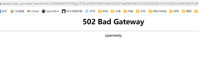

Detalhe do Link
/session/sso_provider?sso=bm9uY2U9NDA3YTVlNjg1ZTEwMDlh...
Não tenho certeza por que está dando 502 bad gateway.
Eu editei parte do valor do parâmetro sso que você forneceu. A menos que alguém conhecesse sua chave secreta, não seria capaz de decodificar o valor, mas ainda assim parecia mais seguro não fornecer o valor completo. Não estará relacionado ao erro 502 que você está recebendo.
1 curtida
Parece um erro de banco de dados. Porque eu tentei o mesmo plugin e configuração em outro site do Discourse, e está funcionando. Como posso corrigir este problema?
