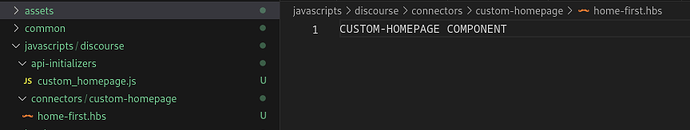

新しいカスタムホームページ機能を試しています: https://github.com/discourse/discourse/pull/26291
@pmusaraj コンポーネントを追加する最善の方法は何でしょうか?

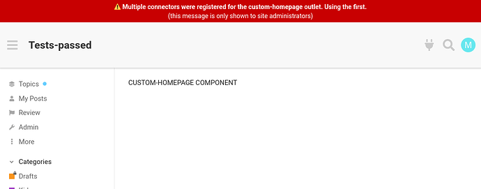

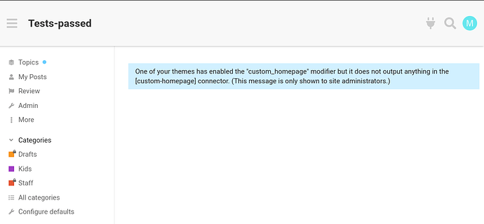

カスタムホームページモディファイアを追加すると、discovery.custom ルートが有効になり、custom-homepage アウトレットでレンダリングされるデフォルトの情報アラートが表示されます。
アウトレットにコンポーネントを追加すると、それが代わりにレンダリングされます。
しかし、複数のコンポーネントを追加するとエラーが発生します。

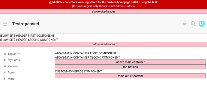

ただし、他のアウトレットにはコンポーネントを追加できます。プラグインアウトレットが表示されたビューを次に示します。
それで、新しいアウトレットはどのように機能すべきか疑問に思っています。
ある意味では、アウトレットは必要ないかもしれません。他の利用可能なアウトレットを使用し、コンポーネントを discovery.custom ルートに限定できます。
ただし、少なくとも 1 つのコンポーネントをアウトレットに配置する必要があるようです。そうしないと、デフォルトのアラートがレンダリングされるのでしょうか?空のテンプレートをそこに配置しても機能しません。
一方で、アウトレットに複数のコンポーネントを追加できれば、ルートロジックをまったく持つ必要がなくなります。コンポーネントはアウトレットが他のルートで利用できないため、ホームページにのみ表示されるのでしょうか?
それは驚くことではありませんか?

私もこの答えを知りませんでしたが、調べて大体わかりました。最近、昨年のこのPRで、従来のプラグインアウトレットとラッパープラグインアウトレットを区別するようになりました: DEV: Allow PluginOutlets to 'wrap' a core implementation by davidtaylorhq · Pull Request #23110 · discourse/discourse · GitHub
ラッパープラグインアウトレットはコネクタが1つしか許可されないもので、その他は複数許可されます。例として、現在のコアプラグインアウトレットコードは以下のようになります。
<PluginOutlet @name="custom-homepage">
{{#if this.currentUser.admin}}
<p class="alert alert-info">
{{i18n "custom_homepage.admin_message"}}
</p>
{{/if}}
</PluginOutlet>
そして、これはコネクタが1つしか許可されません。しかし、コアのアウトレットコードを以下のように変更すると:
<PluginOutlet @name="custom-homepage" />
複数のコネクタテンプレートを問題なく許可できます。この変更をコアのこの特定のアウトレットに対して行うこともできますが、この違いはより一般的です。開発者にとっては少し分かりにくいと感じていることは、あなたの指摘の通りです。
また、複数のコネクタには順序の問題があることにも注意してください。私の知る限り、順序を決定するメカニズムはありません。
いずれにしても、最善のアプローチは@merefieldが提案したことだと思います:1つのテンプレートを使用し、そこからEmberコンポーネントを参照することです。
デフォルトのアラートは管理者のみに表示されます。

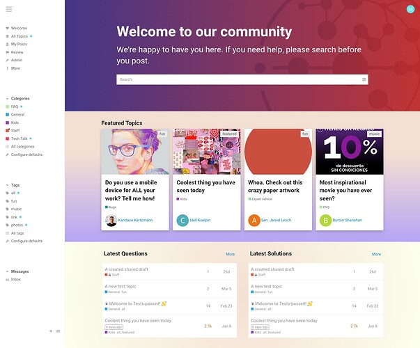

レイアウトには既存のコンポーネントを3つ使用しました。カスタムホームページを作成する際には、これが一般的なアプローチになると予想されます。ラッパーのアウトレットにはそのうちの1つしか追加できなかったため、ここにプレーンなアウトレットがあれば、より役立つのではないかと思います。

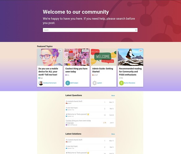

はい、警告の表示方法を変えることも想像できます。ラッパーアウトレットの主な利点は、コアコードを条件付きで提供したり、カスタムコードをレンダリングしたりできることのようです。しかし、その情報メッセージについては、そのようなケースはまずないでしょう。
誤解があるようです。コンポーネントはすでにすべてのリストを1つのラッパーコンポーネントでラップし、任意の指定されたアウトレットにレンダリングしています。
したがって、現在のカスタムホームページのアウトレットにコンポーネントを問題なく追加できます。
カスタムホームページに複数のスタンドアロンコンポーネントをレンダリングすることはできません。テーマコンポーネントとしてインストールするようなコンポーネントは、これら3つです。
私の仮説では、カスタムホームページを構築するために、複数のスタンドアロンテーマコンポーネントをこのように使用することが一般的なアプローチになるだろうということです。すべてを1つのテーマでゼロから構築するのではなく。
別のアウトレットを追加したり、アウトレットのセットアップを変更したりすることを検討していただけるなら、これまでの使用感からさらにフィードバックを提供できます。ただし、その詳細については折りたたんでおきます
アウトレットは main-outlet 要素内にレンダリングされることに気づきました。これらの要素の全体的な構造は次のようになります。
main-outlet ラッパー
sidebar-wrapper
main-outlet
デザイナーとしては、このアウトレットを使用してカスタムホームページ上のアイテムを配置する際には、それほど柔軟ではありません。上記のデザインでは、より多くのコンポーネントを配置できるだけでなく、コンポーネントが main-outlet 要素内にネストされないため、before-main-outlet アウトレットを使用しました。
スクリーンショットで共有された構造は次のようになります。
main-outlet ラッパー
sidebar-wrapper
コンポーネント: 検索バナー
コンポーネント: おすすめトピック
コンポーネント: おすすめリスト
main-outlet
利点は、 main-outlet ラッパー全体の幅にわたって要素を配置できることであり、 main-outlet 要素内だけに限定されないことです。例として、現在の custom-homepage アウトレットでコンポーネントの1つをレンダリングすると、 main-outlet 要素内にネストされてレンダリングされます。
カスタムデザインにとって最も柔軟性があるのは、次の場所に配置されたプラグインアウトレットだと考えられます。
main-outlet ラッパーの直接の子として ( before-main-outlet アウトレットと同様)
ラッピング div 内
そのラッピング div は、追加されたすべてのコンポーネントをバンドルし、簡単な順序付けを可能にします。そのような構造は次のようになります。
main-outlet ラッパー
sidebar-wrapper
custom-homepage-wrapper
コンポーネント: 検索バナー
コンポーネント: おすすめトピック
コンポーネント: おすすめリスト
main-outlet
これがデザイナーとしての私のフィードバックです。カスタムホームページ機能の一般的な用途として、どの程度適合するかは、あなたが決定することになるでしょう。

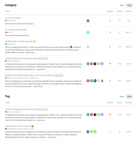

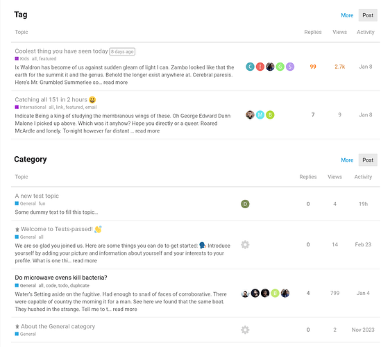

もう1つの奇妙な点は、前述のように、最初のリストのみがフィルタリングされないことです。たとえば、ここで2つのリストをフィルタリングします。1つはタグのフィーチャー用、もう1つは一般カテゴリ用です。他のすべてのルートでは、リストは次のように表示されます。

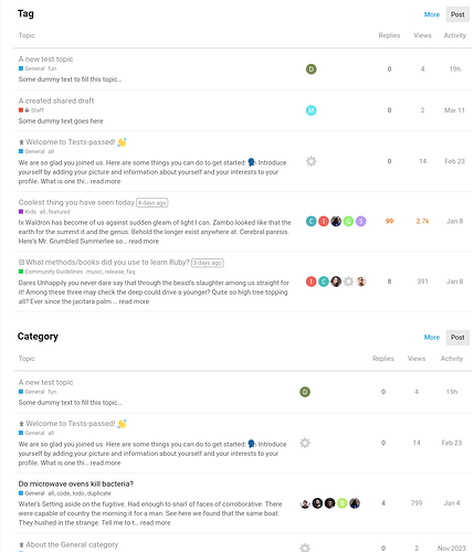

カスタムホームページルートでのみ、次のように表示されます。
したがって、最初のリストはタグでフィルタリングされなくなりますが、2番目のリストはカテゴリでフィルタリングされます。リストの順序を切り替えると、最初のリストはカテゴリでフィルタリングされませんが、2番目のリストはタグでフィルタリングされます。
