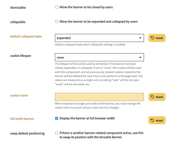

Na maior parte, é incrível, mas nosso banner continua desaparecendo.
Veja como replicar:
Primeiro caso: o banner desaparece
  1. Vá para https://forum.ic.org/, veja o banner no topo
  2. Role para baixo e clique em um tópico
  3. Clique no logotipo do Fórum no canto superior esquerdo para voltar à página inicial
  4. Veja que o banner agora sumiu da página inicial
…se não sumiu, tente repetir os passos 2 e 3, indo e voltando entre o tópico e a página inicial. O banner sempre desaparece eventualmente.
Segundo caso: o banner não desaparece
  2. Clique no link ‘Browse tags’
  4. Veja que o banner ainda está lá
Algo a ver com cookies?
Veja nossas configurações abaixo:

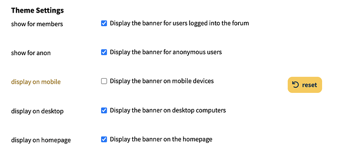

Olá, instalei o Versatile Banner e adorei. Existe uma solução alternativa para que o banner pare de aparecer depois que um usuário logado o fecha?
Ele não reaparece quando o usuário está em uma única aba, mas grande parte da nossa base de usuários está acostumada a trabalhar em várias abas, então o banner aparece em todas elas.
O ideal seria que o banner aparecesse no primeiro login e, quando o usuário o fechasse, ele não aparecesse novamente até que o usuário fizesse logout e login novamente. Como um post que é fixado como um banner global.
1 curtida
Acredito que esse estado é mantido em um cookie, não pelo core do Discourse. Se eles abrirem as novas abas depois de fechá-las, elas devem permanecer fechadas, eu acho. Suspeito que se eles recarregarem as outras abas depois de fechá-las, então elas serão fechadas.
Mas eu posso estar errado.
3 curtidas
Sim, simplesmente atualizar as outras abas deve fechar o banner para elas.
2 curtidas
@pfaffman @JimPas
Obrigado pelas respostas.
Você está certo, ao recarregar a página, o banner será fechado. A principal reclamação é que o banner não aparece apenas na página inicial, mas em todas as páginas que eles abrem, incluindo posts e MPs.
A maioria deles abre um post ou um MP a partir da página inicial em uma nova aba, então o banner pode ser muito persistente.
Eu o desativei por enquanto, mas espero que isso possa ser alterado no futuro. Quero usá-lo para chamar a atenção de novos membros para que encontrem o caminho no fórum.
2 curtidas
Você poderia desativá-lo para usuários logados.
Mas acho que você pode querer ativar a configuração “na página inicial” e, na configuração “string necessária”, incluir “banana pants” para que não corresponda a nenhum URL, tornando-a apenas na página inicial. Foi o que acabei de fazer no meu fórum.
4 curtidas
