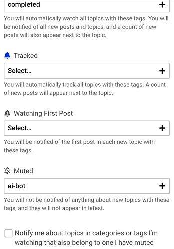

Сейчас основной упор делается на теги, и многие люди скрывают или следят за различными тегами… Однако из-за того, как сейчас работает система уведомлений, отслеживаемые теги имеют приоритет над скрытыми тегами, в результате чего пользователи получают уведомления о темах, которые они не хотят видеть. Это также касается категорий, где отслеживаемый тег переопределяет скрытую категорию, но главная проблема, как мне кажется (и я уверен, что это так), заключается именно в том, что отслеживаемый тег имеет приоритет.
Пример этого в контексте этого форума: Я скрыл тег ai-bot, но слежу за тегом completed. В результате я ожидаю, что никогда не получу уведомление о темах с тегом ai-bot, даже если они также содержат тег completed. Однако однажды я получил уведомление о Enabling AI Bot in Chat, в котором есть оба тега, из-за того, как сейчас работает система.

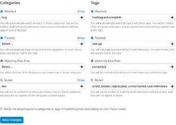

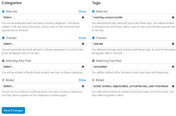

Ниже настроек отслеживания есть отдельная опция, где вы можете настроить поведение. (Также существует настройка сайта для конфигурации значения по умолчанию)

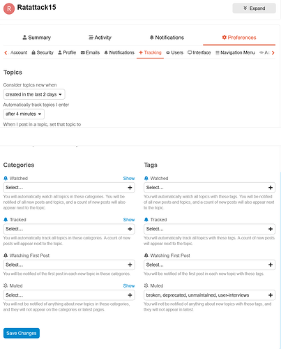

Хм… э-э… я не вижу эту опцию. Это вопрос прав доступа или что-то другое? (Кстати, не вижу её и на другом форуме, где я состою):
Оно скрыто, пока вы не посмотрите и не отключите звук для чего-либо
По-прежнему не отображается, страница также была обновлена:
Появляется ли оно, когда вы просматриваете категорию?
Да, значит, это нужно сделать и для категорий, и для тегов. Я как раз редактировал свой пост, чтобы добавить это:
Однако, похоже, требуется, чтобы это было установлено в разделе «Следящие» (Watched); нельзя просто отметить «Слежу за первым сообщением», чтобы это заработало. Это объясняет, почему это никто не замечал, так как категорий всего около семи с небольшим.
В любом случае, просто для подтверждения: установка этой галочки должна привести к следующему:
Это не должно происходить, верно?
Редактирование: Только что понял, что я не спросил, работает ли это также для раздела «Слежу за первым сообщением», так как именно там я устанавливаю все свои теги, а затем вручную помечаю тему как «Слежу» или нет.
