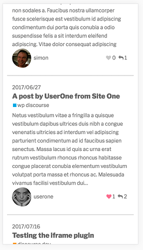

Estou tentando replicar isso em uma barra de widget flutuante com os divisores. Qual combinação de shortcode devo usar? Para referência, veja aqui. Clique no primeiro círculo a partir do canto inferior esquerdo.
EDIT: Aqui está a resposta! Eu precisei (1) usar o shortcode [discourse_topics tile=true excerpt_length=55 username_position=bottom], (2) ativar “Usar Estilos Padrão” em “Configurações de Shortcodes do WP Discourse”, (3) “Limpar Cache” em “Configurações de Shortcodes do WP Discourse” e (4) limpar o cache desativando e reativando o LiteSpeed Cache (aplicável apenas se você estiver usando o plugin LiteSpeed Cache).

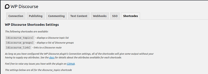

O plugin WP Discourse Shortcodes é um plugin do WordPress, não um plugin do Discourse, então tentar instalá-lo no Discourse resultaria nesse erro. Você precisa baixar o arquivo zip do plugin no repositório do GitHub e, em seguida, fazê-lo upload para seu site WordPress por meio do painel do WordPress.
Estou me afastando do desenvolvimento focado no WordPress, então, em algum momento, gostaria de parar de dar suporte a este plugin, mas continuarei apoiando-o até que haja uma boa substituição. Acredito que a funcionalidade oferecida pelo plugin seja útil. Você pode vê-lo em um site ao vivo aqui: https://digitalprinciples.org/community/.
O plugin estende o plugin WP Discourse. Ao instalá-lo e ativá-lo, uma aba de Shortcodes será adicionada às páginas de opções do WP Discourse, oferecendo algumas opções para configurá-lo:

Simon,
Instalei e ativei o plugin, além de inserir o shortcode [discourse_latest] em uma postagem (e na barra lateral) para ver a saída, mas nada aparece. A aba de shortcodes aparece na página de configurações do WP Discourse.
Há algo mais que eu precise fazer?
