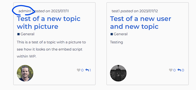

Este é um ótimo plugin. Duas perguntas sobre recursos:
  1. É possível exibir imagens dentro das postagens, como com o script de incorporação usando template=“complete”?
  2. É possível trocar nomes de usuário por nomes reais?

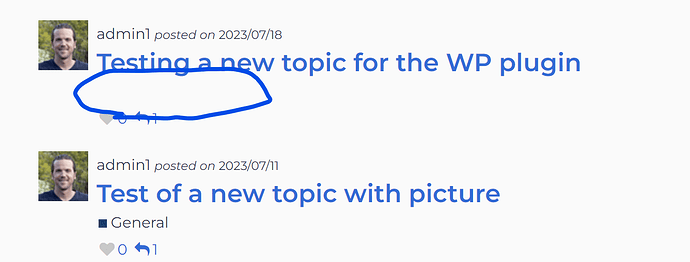

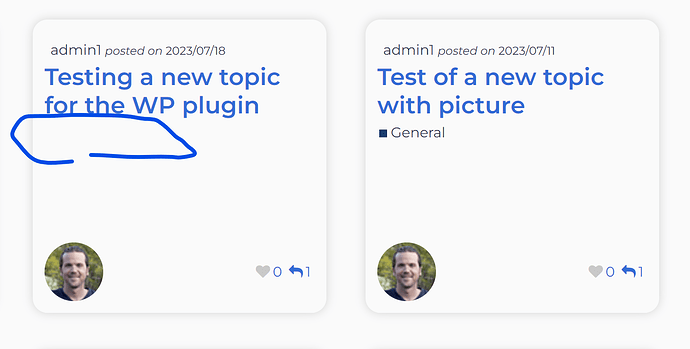

Também um bug com categorias aninhadas que não são exibidas. Apenas tópicos dentro de uma categoria principal aparecem.
Veja o exemplo abaixo: General, mas sem General >> Notícias e Eventos
e novamente com tiles e todos os outros atributos de shortcode removidos..
Olá Ryan, nem as pré-visualizações de imagens de tópicos nem os nomes são recursos do plugin, no entanto, você pode usar estes filtros para aplicar sua própria formatação e possivelmente adicionar esses elementos.
Para substituir completamente a saída HTML, use estes dois filtros (ou seja, os equivalentes de add_filter)
// Retorne false para usar sua própria formatação
apply_filters( 'wpds_use_plugin_topiclist_formatting', true );
// Retorne sua própria saída HTML dos dados discourse_topics
apply_filters( 'wpds_after_topiclist_formatting', $output, $discourse_topics, $args );
Ou adicione elementos adicionais ao HTML existente
apply_filters( 'wpds_topiclist_above_header', $output, $topic, $category, $poster_avatar_url, $args );
apply_filters( 'wpds_topiclist_above_footer', $output, $topic, $category, $poster_avatar_url, $args );
apply_filters( 'wpds_topiclist_avatar', $avatar_image, esc_url_raw( $poster_avatar_url ) );
apply_filters( 'wpds_topiclist_below_footer', $output, $topic, $category, $args );
Desculpe, você quer dizer que o tópico de uma categoria aninhada está sendo exibido, mas não o seu distintivo de categoria?
1 curtida
Muito obrigado, Angus. Isso é útil.

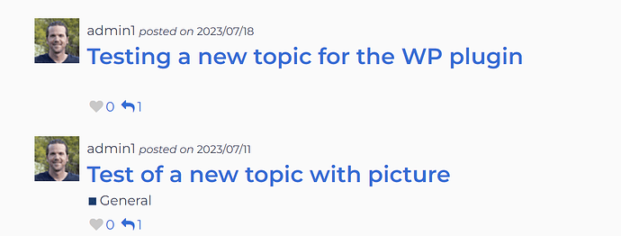

Correto. Se um tópico reside em uma categoria aninhada, o selo não será exibido. A captura de tela abaixo mostra o selo ausente. Este é um tópico dentro da categoria aninhada Geral >> Notícias e Eventos. Se eu alterasse a categoria do tópico para a categoria pai ‘Geral’, o selo seria exibido como o segundo tópico abaixo…
1 curtida
Obrigado pelo esclarecimento, Ryan, vou analisar essa questão na próxima semana e entrarei em contato.
1 curtida

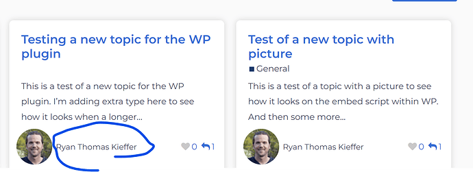

Obrigado. Para sua informação, adicionei um atributo de “nome real” para substituir nomes de usuário e postei minhas alterações neste repositório. Sou bem novo no git, então peço desculpas se não segui os canais de commit adequados, mas as alterações estão lá, caso sejam úteis para alguém.
2 curtidas
