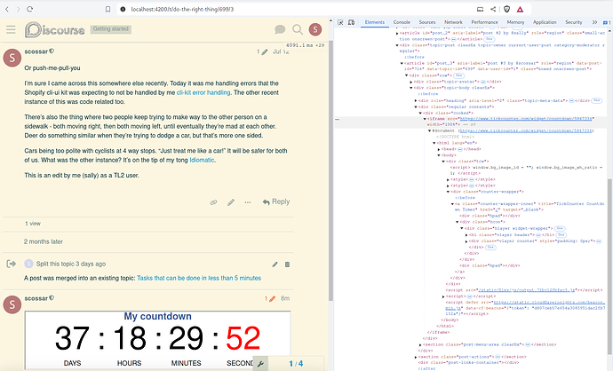

Was sehen Sie, wenn Sie zum Beitrag navigieren und dann den Tab „Elemente“ der Entwicklertools Ihres Browsers öffnen?

:thinking: hmmm. Das scheint auch für mich wie erwartet zu funktionieren.
admin - alle Website-Einstellungen - erlaubte iframes:
Vorschau:
gekochter Beitrag:
