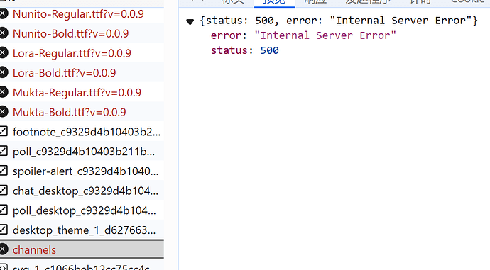

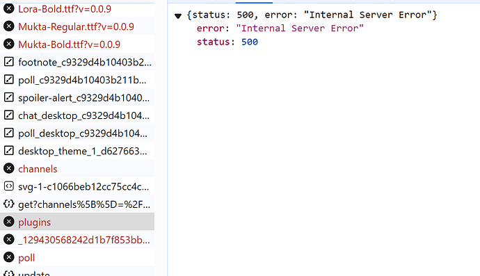

obrigado pela resposta. Não consigo usar o comando de compilação porque é uma instalação não oficial.
/logs mostra 502 Bad Gateway. Sim, a minha é uma instalação não oficial porque uso uma ferramenta de devops para gerenciar o contêiner docker.
Entendi. Não é uma instalação de desenvolvimento, correto? Caso contrário, talvez você precise fazer backup do seu banco de dados e enviá-lo para um servidor novo, em uma instalação compatível.
não é uma instalação de desenvolvimento. Mas não sei como instalar uma versão compatível dentro de uma ferramenta devops. Isso é, instalar o discourse apenas com docker compose. A instalação oficial não atende à minha necessidade.

Processando por PresenceController#update como */*
  Parâmetros: {"client_id"=>"b4ad7bf4137347849358c0381a1657ed", "leave_channels"=>["/chat-user/core/1"], "authenticity_token"=>"GpPDaQ4uir5X_xv1rurTFpuWfabuVh-hZv--uSy1V0nOrbB8m3IPvPotH1sd3DBquFKVAnJ0_V66xvWO4a-rmg"}
Concluído 200 OK em 11ms (Views: 0.3ms | ActiveRecord: 0.0ms | Alocações: 1786)
Iniciado GET "/admin/plugins" para 101.88.59.63 em 2025-01-02 09:13:05 +0000
Processando por Admin::PluginsController#index como HTML
Concluído 500 Internal Server Error em 180ms (ActiveRecord: 0.0ms | Alocações: 59592)
Iniciado GET "/admin/plugins" para 101.88.59.63 em 2025-01-02 09:13:11 +0000
Concluído 500 Internal Server Error em 31ms (ActiveRecord: 0.0ms | Alocações: 8882)
Iniciado GET "/admin/plugins" para 101.88.59.63 em 2025-01-02 09:13:12 +0000
Concluído 500 Internal Server Error em 30ms (ActiveRecord: 0.0ms | Alocações: 8854)
Iniciado GET "/admin/plugins" para 101.88.59.63 em 2025-01-02 09:13:14 +0000
Concluído 500 Internal Server Error em 29ms (ActiveRecord: 0.0ms | Alocações: 8854)

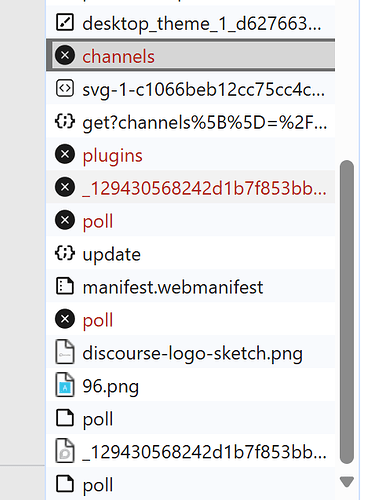

Iniciado GET "/admin/plugins" para 101.88.59.63 em 2025-01-02 09:17:19 +0000
Iniciado POST "/presence/update" para 101.88.59.63 em 2025-01-02 09:17:19 +0000
  Parâmetros: {"client_id"=>"6e0fb6db613e474e8800e079bdeaa6c0", "leave_channels"=>["/chat-user/core/1"], "authenticity_token"=>"PLlUQFalOwqxIviOC7tqwDGAyTd5JJKIvSSkrNL_7c3ohydVw_m-CBzw_CC4jYm8EkQhk-UGcHdhHe-bH-URHg"}
Concluído 200 OK em 19ms (Views: 0.2ms | ActiveRecord: 0.0ms | Alocações: 1908)
Concluído 500 Internal Server Error em 342ms (ActiveRecord: 0.0ms | Alocações: 118512)
[ N 2025-01-02 09:17:34.2539 929/T5 age/Cor/CoreMain.cpp:1147 ]: Verificando se deve desconectar conexões de longa duração para o processo 3464, aplicativo /opt/bitnami/discourse (produção)
Iniciado GET "/admin/plugins" para 101.88.59.63 em 2025-01-02 09:17:36 +0000
  Renderizado layout layouts/application.html.erb (Duração: 23.6ms | Alocações: 4921)
Concluído 200 OK em 176ms (Views: 25.9ms | ActiveRecord: 0.0ms | Alocações: 30060)
Iniciado GET "/chat/api/me/channels" para 101.88.59.63 em 2025-01-02 09:17:37 +0000
Processando por Chat::Api::CurrentUserChannelsController#index como JSON
Iniciado GET "/admin/plugins" para 101.88.59.63 em 2025-01-02 09:17:37 +0000
Iniciado GET "/presence/get?channels%5B%5D=%2Fchat-user%2Fchat%2F1&channels%5B%5D=%2Fchat-user%2Fcore%2F1" para 101.88.59.63 em 2025-01-02 09:17:37 +0000
Processando por PresenceController#get como JSON
  Parâmetros: {"channels"=>["/chat-user/chat/1", "/chat-user/core/1"]}
Processando por Admin::PluginsController#index como JSON
Concluído 200 OK em 20ms (Views: 0.6ms | ActiveRecord: 0.0ms | Alocações: 2068)
Concluído 200 OK em 75ms (Views: 0.2ms | ActiveRecord: 0.0ms | Alocações: 8290)
Concluído 500 Internal Server Error em 154ms (ActiveRecord: 0.0ms | Alocações: 23514)

Iniciado GET "/admin/plugins" para 101.88.59.63 em 2025-01-02 09:18:58 +0000
Concluído 200 OK em 15ms (Views: 0.2ms | ActiveRecord: 0.0ms | Alocações: 1813)
Concluído 500 Internal Server Error em 49ms (ActiveRecord: 0.0ms | Alocações: 5840)
Iniciado GET "/admin/plugins" para 101.88.59.63 em 2025-01-02 09:18:59 +0000
Concluído 500 Internal Server Error em 48ms (ActiveRecord: 0.0ms | Alocações: 7121)
Iniciado GET "/admin/plugins" para 101.88.59.63 em 2025-01-02 09:19:00 +0000
Concluído 500 Internal Server Error em 60ms (ActiveRecord: 0.0ms | Alocações: 6178)

Iniciado GET "/admin/plugins" para 101.88.59.63 em 2025-01-02 09:20:18 +0000
Concluído 200 OK em 24ms (Views: 0.5ms | ActiveRecord: 0.0ms | Alocações: 2079)
Concluído 200 OK em 69ms (Views: 0.3ms | ActiveRecord: 0.0ms | Alocações: 8280)
Concluído 500 Internal Server Error em 146ms (ActiveRecord: 0.0ms | Alocações: 22757)

Vou tentar encontrar uma solução.
Você precisa do erro específico do servidor associado à resposta 500. Ele deve estar no log de erros.
Completed 200 OK em 26ms (Views: 0.2ms | ActiveRecord: 0.0ms | Alocações: 1692)

Parece semelhante a um log.
seria bom se você pudesse obter o backtrace completo em cada um desses 500 erros.
Mas eles estão relacionados ao Active Record, então é muito provável que você não tenha executado as migrações nos plugins.
Desculpe, só consigo obter estes devido ao limite do console.
