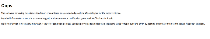

هذه لقطة شاشة لصفحة بعد زيارة منشور يحتوي على تصويت. يُظهر F12 خطأ 500 وأخطاء في تحميل JavaScript، مع إخطارات تشير إلى خطأ في الخدمة الداخلية، دون طرح خطأ CORS مباشرةً.
هل قمت بتحديث آخر منذ أن شارك Zogstrip الإصلاح؟
هل يمكنك الوصول إلى yourForum/logs؟ هل توجد أي تفاصيل حول أخطاء 500؟
لم يتم إجراء أي تحديثات أخرى، وتوجد أخطاء متعلقة بـ poll في مجلد /logs.
