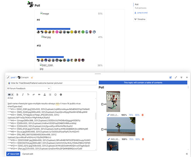

Я создал опрос на своём форуме следующим образом:
[poll name=freestyle type=multiple results=always min=1 max=14 public=true chartType=bar]
* **#1** ![DSC_2281.jpg|332x500, 33%](upload://ujMDcnd4syevNGdEN2O1qUTeWeK)
* **#2** ![IMG_3248.jpg|690x459, 33%](upload://tsecEjlruXEpg3faidWmENBupM4)
[/poll]
Я переехал с CDN на обычное хостинг-решение (без CDN), и URLs изменились с cdn.unicyclist.com на unicyclist.com.
Однако ссылки на изображения в опросе по-прежнему ведут в никуда, хотя при предварительном просмотре поста они отображаются корректно:
Перепечать (rebake) постов и запуск команды rake 'posts:remap[cdn.unicyclist.com,unicyclist.com]' не помогли.

Выглядит ли это разумно? Я, конечно же, сначала сделаю резервную копию, но я предпочитаю избегать необходимости восстанавливать форум из бэкапа.
Мне нужно сохранить все результаты опросов :slight_smile:
Бонусный вопрос: не должна ли Discourse нативно обрабатывать такие случаи?
