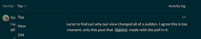

Nous avons une nouvelle option de « tri » d’une sorte, qui ne propose pas non plus la vue chronologique d’origine. Les membres sont perdus et, lorsqu’ils reçoivent une notification concernant une nouvelle réponse et cliquent dessus, ils ne sont pas redirigés vers celle-ci.
et l’affichage en fils de discussion est également une nouveauté - et il se peut qu’il en soit la cause. Comment le désactiver ?
CleanShot 2026-09-17 at 18.47.57
D’accord, je pense avoir trouvé le problème avec les réponses imbriquées et je me suis assuré qu’elles étaient désactivées. Je n’ai toujours pas trouvé le nouveau problème non catégorisé.

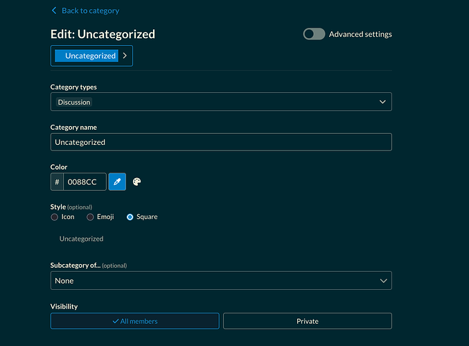

La catégorie #non-classé apparaît en raison de cette modification :
Vous pouvez accéder aux paramètres de la catégorie > onglet Paramètres > Supprimer la catégorie pour la retirer.
Merci ; cependant, il n’y a aucune option pour supprimer cette catégorie.

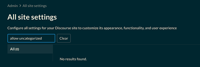

J’ai également essayé de suivre les instructions ci-dessus concernant la suppression de la « catégorie spéciale », mais je ne trouve pas l’option autoriser les sujets non catégorisés dans tous les paramètres du site. Lorsque je tape les trois mots dans la recherche, ou même seulement les deux premiers, aucun résultat n’apparaît.
Lorsque je tape seulement le mot « autoriser », j’obtiens de nombreux résultats, mais aucun ne correspond à « autoriser les sujets non catégorisés » pour que je puisse m’assurer qu’il n’est pas coché.
Vous devrez ouvrir les paramètres avancés. Basculez l’interrupteur et vous devriez voir l’onglet Paramètres.
Merci, j’essaierai ça. :grinning_face:
Merci, ça a marché.
