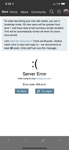

Ich habe gerade eine neue Discourse-Seite gestartet und festgestellt (zumindest über Mobile), dass ich nicht auf die Kategorienliste zugreifen kann.
Ich kann derzeit nicht bestätigen, ob das Gleiche auch auf dem Desktop passiert, da ich nicht an meinem Computer bin.
Die Seite ist https://community.bcro.org, falls der Link zur Fehlerbehebung benötigt wird.
Bei weiterer Untersuchung scheint dies nur die mobile Ansicht zu betreffen.
Ich habe das gleiche Problem, wenn ich Ihre Seite in der mobilen Ansicht öffne. Das tritt sogar auf, wenn ich den Safe-Mode verwende, um die Seite zu öffnen.
Die Fehler, die ich in der Konsole sehe, sind:
GET https://community.bcro.org/categories.json 500
Fehler beim Verarbeiten der Route: discovery.categories
Wenn ich die Seite in der Desktop-Ansicht öffne, treten auf der Kategorien-Seite keine Fehler auf.
