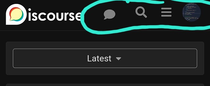

Ce thème est superbe ! Cependant, j’ai repéré 2 problèmes :\n1. La barre de navigation en haut, qui affiche l’icône de chat, la recherche, etc., a quelques icônes plus petites que les autres et mal alignées.\n
\n\n2. La chronologie des sujets est étrange : c’est le rectangle à bords arrondis (barre) à l’intérieur du rectangle carré (boîte avec barre à l’intérieur). Peut-être que la boîte avec la barre à l’intérieur pourrait également être arrondie ?\n
3 « J'aime »
Merci d’avoir signalé ces problèmes ! Je viens d’effectuer une mise à jour qui devrait les résoudre.
