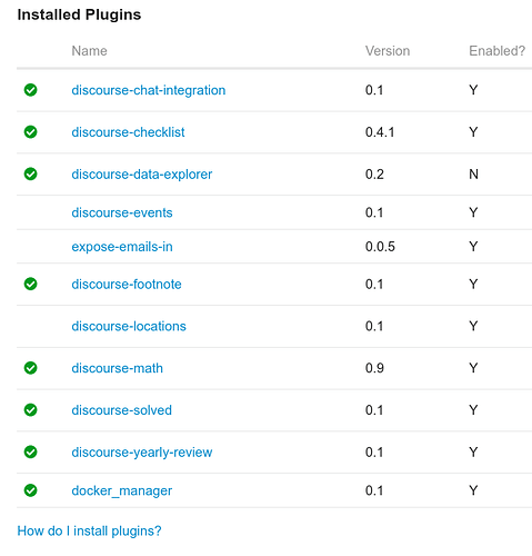

追記:セーフモードで利用可能なオプションを試してみたところ、公式プラグインのいずれかが原因のようです。非公式プラグインとテーマオプションを無効にしても再現しますが、すべてのプラグインを無効にすると再現しなくなります(つまり、正しく読み込まれます)。
以下が私が使用しているプラグインのリストです:
非常に奇妙ですね。私たちが運営するさまざまなサイトで、お客様がご利用の公式プラグインをすべて実行していますが、他の報告は聞いておりません。次のステップとして、すべてのプラグインを無効化(app.yml でコメントアウト)し、サイトを再構築してください。トピックが読み込めることを確認した後、プラグインを一つずつ戻して再構築し、テストを繰り返してください。トピックが破綻するまでこれを繰り返せば、どのプラグインが原因か特定できるはずです。
