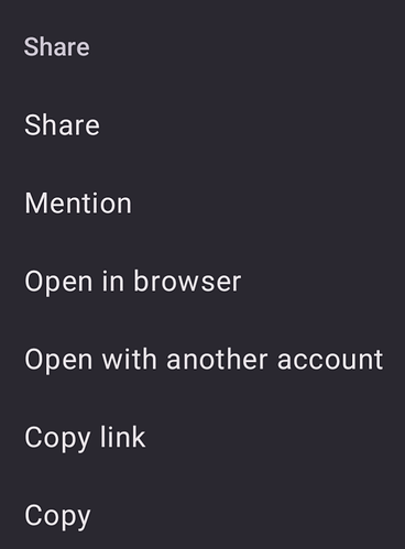

Ao visualizar uma postagem no meu cliente, há um botão proeminente Compartilhar :arrow_right: Abrir no navegador que abre o URL do objeto :slight_smile:

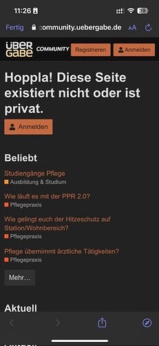

A página de erro de busca:
Você quer que eu peça ao meu administrador os logs relacionados à busca?
Entendi! Que cliente você está usando?
IDs de objeto não são realmente feitos para serem usados como URLs compartilháveis/copiáveis por um usuário final em um cliente. Nós o disponibilizamos no modal de status do ActivityPub para fins de desenvolvimento/depuração. Seu cliente deve usar o atributo url que serializamos no objeto. Por exemplo, se você visitar o tópico ao qual se referiu em mastodon.social (aqui) e clicar em "Copiar link para status" no menu do toot, você descobrirá que é um link direto para o tópico em meta. O Mastodon padrão usa o url do objeto para, bem, compartilhar o URL :slight_smile:
Será porque o cabeçalho Accept não está sendo definido. Estou aberto a ajustar as coisas (ou seja, resolver solicitações de ID de objeto com cabeçalhos incorretos para o URL do modelo conectado), mas no momento acho que as pessoas que fizeram seu cliente podem precisar colocá-lo em conformidade (ou seja, usar o url do objeto em vez do id do objeto como um URL voltado para o usuário).
