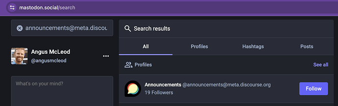

Es un servidor Mastodon estándar. Es posible que rompas cosas con configuraciones personalizadas. Pero si estás ejecutando un servidor Mastodon estándar, el plugin funcionará. El plugin funciona bien en muchas otras instancias. Por ejemplo, puedes seguir Announcements en mastodon.social.
Tu actor no se puede encontrar allí, como dices. Está pasando algo más. ¿Estás usando Cloudflare, quizás? ¿Has intentado alguna otra personalización? ¿Tienes acceso a los registros de tu servidor web (por ejemplo, nginx)?

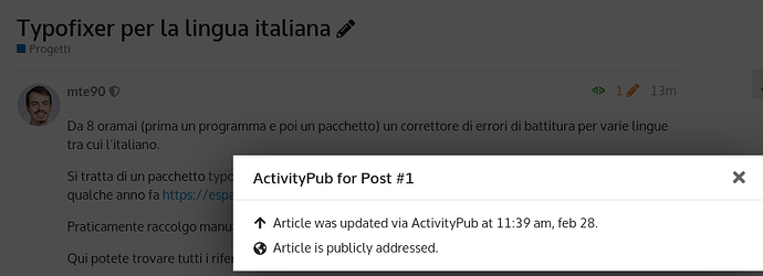

Tengo el mismo problema, publiqué esto Typofixer per la lingua italiana - Progetti - forum.linux.it la categoría está habilitada para activitypub y debería ser @progetti@forum.linux.it
Desde aquí veo que existe https://forum.linux.it/.well-known/webfinger?resource=acct:progetti@forum.linux.it
¿Hay alguna forma de comprobar si efectivamente se publicó como un enlace?
Veo que los usuarios pueden seguirlo, pero al buscar en mastodon no lo encuentro.
Deshabilité las firmas HTTP y habilité los registros (ambas opciones), pero no obtengo nada en /logs sobre este plugin.
También publiqué esto para verificar ShareBackported estensione per Firefox - Progetti - forum.linux.it
