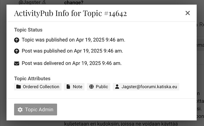

Então abri aquela… coisa do ActivityPub e entreguei a postagem nº 1 aos seguidores. Isso correu bem, e eu vi isto, como esperado:

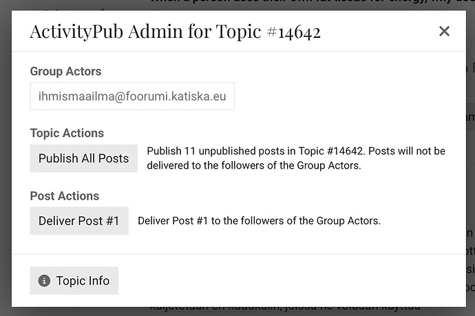

Como eu queria que toda a discussão fosse publicada também, já que mostrar apenas a primeira raramente é útil para alguém (sim, eu sei, o Mastodon tem seus próprios problemas com isso), abri Administração do Tópico:

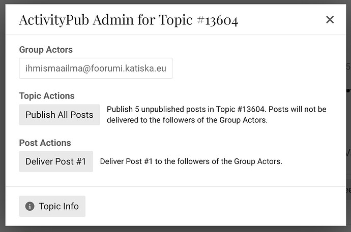

Cliquei em Publicar todas as postagens (presumi que o Discourse abandonou aquele estilo americano de tudo em maiúsculas :smirking_face:), o texto mudou e voltei ao tópico.
Exceto que as postagens não foram publicadas. A OP estava ok, no entanto. Então abri Administração do Tópico, e ele ainda mostrava as mesmas opções. Simplesmente se recusa a publicar todas as postagens.
Por que Ações da Postagem ainda oferece Entregar postagem nº 1 quando já o fez, e eu pude ver isso no Mastodon?

Quando você diz que as postagens não foram publicadas, você quer dizer que o status do ActivityPub da postagem dentro do Discourse ainda estava não publicado?
Sim. Ainda mostra o ícone e o texto de não publicado.

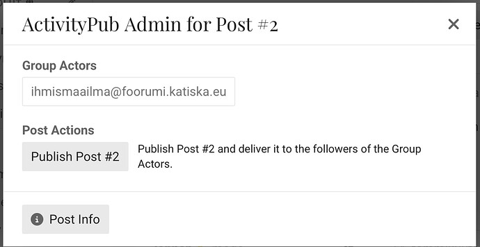

O que acontece se você publicar as postagens individualmente? Ou seja, entrar no Gerenciamento de Postagens do ActivityPub para a Postagem nº 2 e clicar em publicar? Além disso, existem logs que aparecem quando você tenta isso?
Funciona. Mas: Publicar Postagem nº 2 e entregá-la aos seguidores do Grupo Atores. Esse caminho seria bastante… barulhento e spam.
