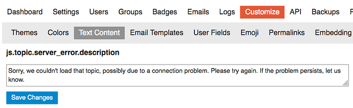

En fait, nous nous sentons vraiment bêtes maintenant d’avoir trouvé immédiatement ce bloc de texte personnalisable du site :
– https://community.hiveeyes.org/admin/customize/site_texts/js.topic.server_error.description
Nous avons modifié le texte par défaut js.topic.server_error.description pour qu’il s’affiche ainsi :
Merci de nous avoir écoutés ;].
