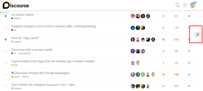

カテゴリ内のすべてのトピックにタグを付け、より一般的なカテゴリへ移動させようとしています(音楽劇関連のカテゴリは、現在はあまり活発ではありません)。「すべて選択」コントロールは、読み込まれたトピックのみを選択します(私の場合、最新30件です)。そのため、リストの一番下までスクロールし、再びトップに戻ってすべてのトピックを選択するという方法を学びました:
トピック数が少ない場合はそれほど大変ではありませんが、何百ものトピックを往復してスクロールするのは苦痛です。理想的には、「すべて選択」ボタンがすべてのトピックを読み込むなどの仕組みがあれば、一度もスクロールする必要がなくなるでしょう。
それが実現しない場合でも、ページ下部に別の「すべて選択」ボタンがあると助かります。それだけでスクロール時間が半分になります。

これは非常に厄介です。リストが際限なく増え続ける可能性があるからです。ボタンをクリックした際に5万件のトピックを「事前に読み込む」ことはできません。そうすると多くの問題が発生してしまいます。いくつかの工夫(関連情報を渡すなど)は可能ですが、非常に複雑になってしまいます。
ここで役立つかもしれない小さな改善案は、「すべて選択」をクリックしたことを「記憶」し、ローディング時に読み込まれるバッチを自動的に選択するようにすることです。
これにより、少なくとも作業プロセスが大幅に楽になります(スクロールを繰り返すだけで済むため)。この改善で十分でしょうか?

まず思ったのは「はい、それで問題なく動作します」ということでした。これで、リストの先頭に戻って「すべて選択」する必要があるという問題が解決します。しかし、さっき別のカテゴリをタグ付けしたところ、そのリストに対して何らかの操作を行うために押す必要があるレンチアイコンがページの最上部にあることに気づきました。つまり、Topics が下 scroll する途中ですべて選択されたかどうかに関わらず、結局は一番下までスクロールして、また一番上に戻る必要があります。
もしかすると、スクロール中に自動選択する機能に加えて、レンチアイコンを固定(スティッキー)にするのはどうでしょうか?
もう一つの問題は、期待との不一致です。最初のいくつかのカテゴリをすべて選択した際、それはそのカテゴリ内のすべてのトピックが選択されるものだと思いました。すべてのカテゴリにちょうど 30 件のトピックしかないことが不思議に思えました。しかし、後で自分が意図した通りにすべてタグ付けされたか確認に戻ったところ、実際には 30 件以上あることに気づきました。私が選択したのは、たまたま読み込まれていた最初の 30 件だけでした。
万が一ボタンを一つ押したときに数千件のトピックを読み込むのは良くないアイデアだと理解できます。しかし、「すべて」という言葉が「ページ上のすべて」を意味するだけだとわかった時、それは約束が破られたような感覚になります。良い提案はありませんが、一括操作を実行する際に、すべてが意図した通りに選択されているか確認するようユーザーに警告するくらいでしょうか。

それはすでに実装されています。おそらく、お使いのテーマが何らかの影響を与えていると思われます。「セーフモード」で試してみてください。
そうですね、V2 での改善案として、選択されたアイテム数を示す小さなパネルをポップアップ表示する機能を追加することも検討できます。
現在 30 のトピックが選択されています。さらにスクロールして選択を続けられます。
自動選択機能の実装は進めますが、期待値の調整や、より充実したレンチパネルの実装は、少しお待ちいただくことになります。

そのボタンのスティッキー機能は、実際しばらく機能していなかったのですが、以下のプルリクエストで修正されました:
サイトを更新しても問題が解決しない場合は、カスタマイズを確認してください。

やった!そうです、最新のアップデートで「くっつく」問題が修正されました。
