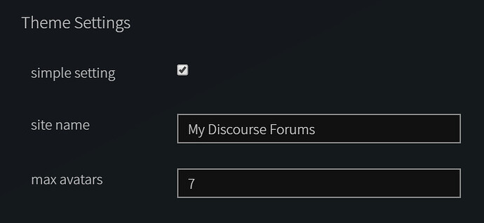

Uma configuração de tema válida deve ter um nome e um valor padrão; esse é o mínimo necessário e se parece com isso:
simple_setting: true
Como você provavelmente pode perceber, isso criará uma configuração com o nome simple_setting e terá true como seu valor padrão.
Da mesma forma, você pode adicionar algo como isso:
site_name: My Forums
max_avatars: 7
E você terá mais duas configurações: site_name, que será uma configuração de string com “My Forums” como valor padrão, e max_avatars como uma configuração de inteiro com valor padrão de 7.
Você pode acessar suas configurações no seu código JS assim: settings.sua_chave_de_configuracao.
