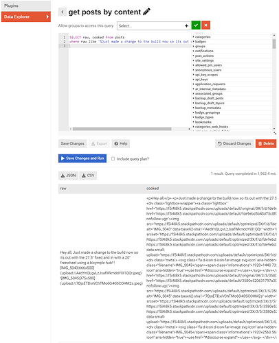

Der einfachste Weg ist die Verwendung des Data Explorer Plugins.
Sie können eine SQL-Abfrage erstellen, wie zum Beispiel:
SELECT raw, cooked from posts
where raw like '%Text aus dem Beitrag%'
Und es gibt den Inhalt dieser Felder zurück:
Es ist ein großartiges Werkzeug, um Daten zu erkunden (:sweat_smile:) und manchmal Dinge zu debuggen.
