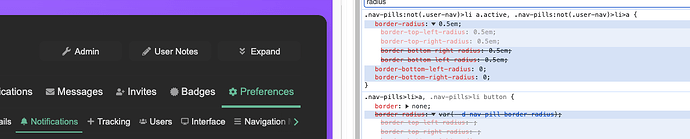

Salut tout le monde, super thème. J’ai une petite remarque concernant le rayon des bordures sur le sélecteur .nav-pils:not(.user-nav) li a, qui provoque une bordure pointue incohérente sur l’onglet actif :
Définir les rayons des bordures inférieures à 0 résout ce problème. Seriez-vous ouvert à une PR, ou est-ce que je rate quelque chose ?
Edit : comme ce n’était que quelques lignes, je l’ai fait et j’ai créé une PR ici.

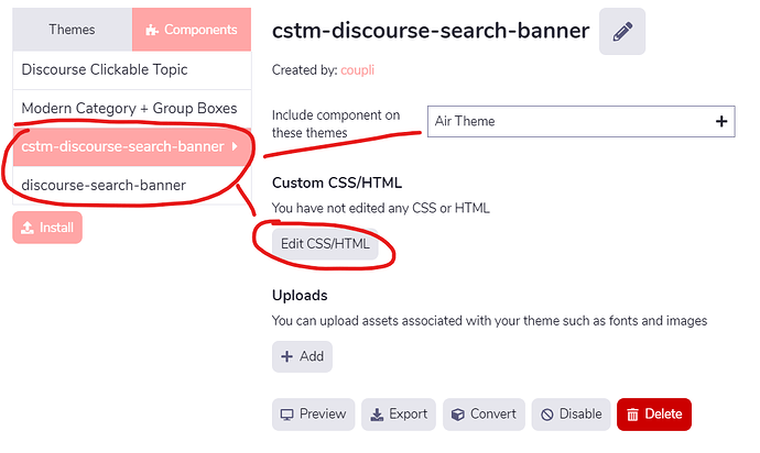

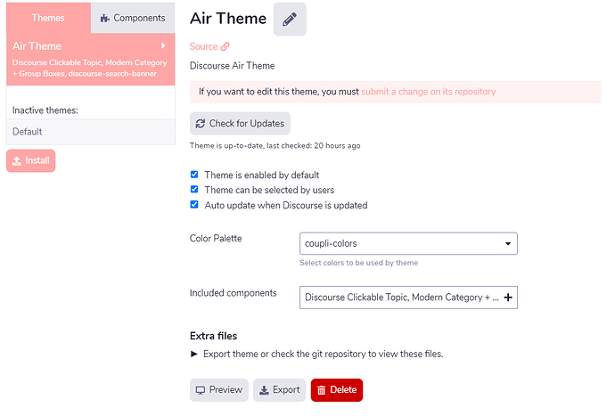

J’aimerais supprimer le dégradé de l’arrière-plan de discourse-search-banner afin qu’il ne soit que d’une seule couleur.
J’ai déjà lu l’article Beginner's guide to using Discourse Themes.
Cependant, il me manque le bouton « Modifier le HTML/CSS ». Je reçois le message « Si vous souhaitez modifier ce thème, vous devez soumettre une modification sur son dépôt ».
Comment puis-je apporter des modifications CSS/HTML au thème Air + composants ?
Merci.
2 « J'aime »

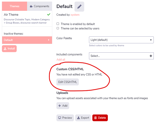

Je l’ai réexaminée. Mais comme je l’ai dit précédemment. Je n’ai pas de bouton “Modifier HTML/CSS” dans le thème Air. Dans le thème par défaut, j’ai le bouton.
2 « J'aime »
De rien !
Vous devez d’abord créer votre propre composant de thème à partir du menu des composants de thème. Ensuite, vous devez activer ce composant de thème sur le thème « air ».
À partir de là, les modifications CSS/HTML que vous apporterez dans votre nouveau composant de thème s’appliqueront au thème « air ».
1 « J'aime »
Aaah ok. Je comprends maintenant. Donc, comme WordPress, c’est un thème enfant, n’est-ce pas ?
Je dois aussi conserver tous les composants d’origine, n’est-ce pas ?
2 « J'aime »

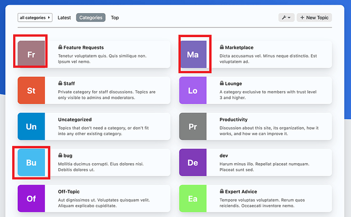

Pouvons-nous modifier les abréviations de catégorie dans les cases (comme encerclé sur cette image) ?
Nous aimerions vraiment pouvoir mettre à jour ces abréviations, car nous avons de nombreuses catégories avec des noms similaires (les noms sont des itérations basées sur les années de classe/niveau), donc elles obtiennent des abréviations similaires. De plus, les abréviations n’ont pas beaucoup de sens pour notre communauté.
