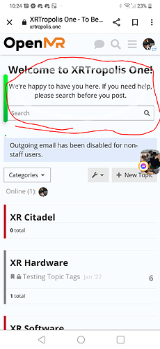

Solo publico esto aquí también. Pensé que el plugin Chat tenía un problema de conflicto con el Banner de Búsqueda de Discourse. Pero después de probar una vista previa solo del Banner. Parece ser un problema relacionado con el fondo de Air Theme.

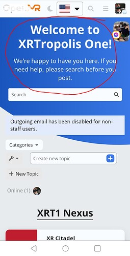

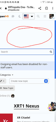

Solo quería saber si tuvo la oportunidad de evaluar el problema del plugin de chat, como se describe arriba. Mis disculpas, imagino que está bastante ocupado. Pensé que era un conflicto con Search Banner, pero parece ser el fondo del tema Air. El plugin de chat parece estar creando una columna central blanca que se superpone al fondo azul.
Hola,
Encontré un problema cuando el plugin de chat de Discourse activó el banner de Discourse Search Banner en blanco.
Ejecutando Test-passed
Usando el tema Air. Cuando el plugin de chat está deshabilitado, no muestra problemas. Después de habilitar el chat, como se mencionó anteriormente.
EDITAR: Me equivoqué. Reconfirmo que en realidad es un conflicto/problema con el fondo del tema Air, veo que el azul se corta/desaparece. Ver las publicaciones a continuación con el chat desactivado, el fondo azul se muestra correctamente con el banner de búsqueda de Discourse superpuesto correctamente en blanco sobre azul.

Fue muy simple. El tema Air tenía el Discourse Search Banner instalado como parte del tema completo.
Como se indicó, la prueba pasó.
Una vez que el plugin de Chat está habilitado, el banner de bienvenida si el Discourse Search Banner ya no muestra el mensaje de bienvenida.
Desactiva el plugin de Chat. Se muestra el banner de bienvenida.
Plugin de Chat Deshabilitado
Puedes ver en esta captura de pantalla que el icono del plugin de Chat ha desaparecido del encabezado. También puedes ver los otros efectos que el plugin de Chat parece estar haciendo en el fondo, creando un rectángulo blanco vacío que ignora el fondo azul.

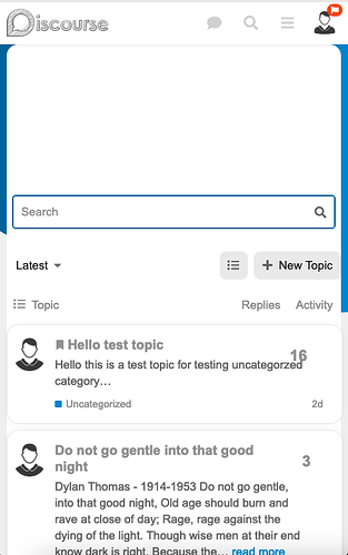

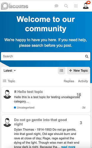

Ahora, al mirarlo, ¿podría estar interfiriendo con el fondo de pantalla azul del tema Air? ya que el texto es blanco en el banner. Así que podría estar en el camino equivocado con el Discourse Search banner. Podría ser un conflicto con parte del tema Air… ??
Confirmado. Mis disculpas, parece ser un conflicto con el fondo del tema Air. Acabo de probar una vista previa solo con el banner de búsqueda de Discourse y el plugin de chat.
Ver abajo
Disculpas por el diagnóstico incorrecto. :facepalm:

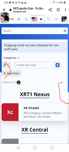

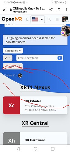

Echando un vistazo más de cerca al tema Air, la parte azul del fondo está bloqueada en esa columna central al desplazarse, el azul solo está en los bordes exteriores. Cuando el chat está deshabilitado, la parte azul del fondo se conecta de izquierda a derecha a través del centro.
vs
Solo le estoy dando un empujón. Parece ser que el fondo del tema Air tiene una columna blanca central. Ver las imágenes de arriba.
Solo me pregunto si el equipo ha podido reproducirlo, ya que lo he aislado en el fondo del tema Air y no es un problema con el banner de búsqueda.

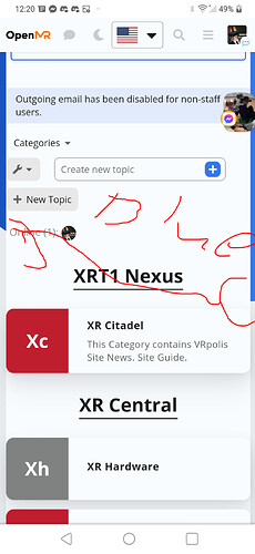

Hola Dan,
¿Parece que la salida de tu plugin Search Banner está en el valor predeterminado above-main-container? Creo que necesitas cambiar esto para colocar el Search Banner fuera del #main-outlet :arrow_down_small:
Sin embargo, el tema tiene un estilo personalizado de chat cuando está habilitado en el #main-outlet, que creo que solo necesita estar activo en las páginas de chat.
Esto está agregando el fondo con !important al #main-outlet, lo que anula la transparencia del fondo del tema en #main-outlet, etc…
Creo que esto sería mejor si se restringiera a .has-full-page-chat para que solo aparezca en las páginas de chat.
Con la configuración above-main-container :arrow_down_small:
Con la configuración below-site-header :arrow_down_small:
3 Me gusta
De acuerdo, eso soluciona la pantalla principal. ¿Cuál sería el código para arreglar el chat? Ya que todavía tiene la columna blanca debajo del encabezado de búsqueda en las categorías, como en tu última captura de pantalla.
Gracias por tu ayuda.
