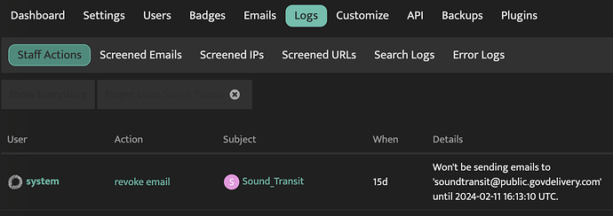

メールが取り消された場合、管理者に通知されます。これはSoundTransitの通知メール送信元からのもので、メールの送信のみを行い、受信メールの処理は行っていないため、自動送信された可能性があります。

それはいくつかのことによります。まず、Eメールが以下のいずれかに該当するかどうかです。
#1 単純に配信不能として返送された場合。
または
#2 メールが意図した受信者に届いたものの、送信停止を求める返信(メール送信の中止・停止を要求するなど)があった場合、それは異なり、サウンド・トランジット社で起こったことかもしれません。同社にはそのような自動システムがあるか、あるいは通知メールの購読解除を手動で要求した可能性がありますが、いずれにしてもそのようなメールは送信されるべきではありません。
