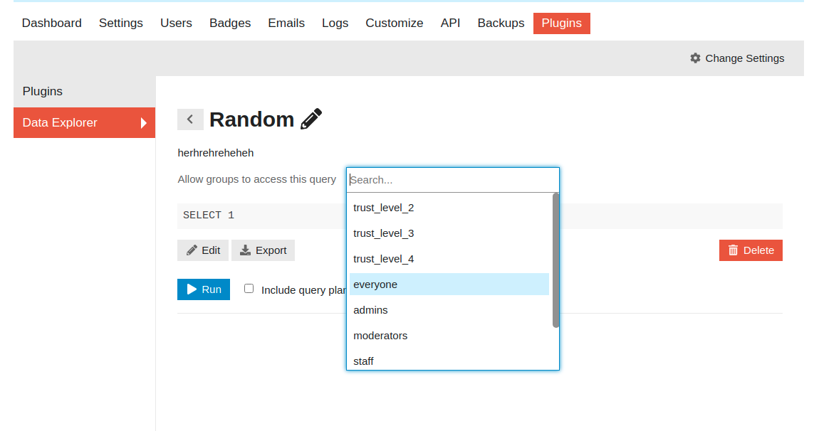

특정 데이터 탐색기 쿼리에 액세스할 수 있는 그룹으로 "모든 사용자(everyone)"를 선택하면 오류가 발생하지 않습니다. 그런 다음 쿼리 목록이 표시되는 페이지에서 해당 쿼리에 액세스할 수 있는 링크를 가져올 수 있으며, 그 형식은 다음과 같습니다: https://my.forum.domain/g/everyone/reports/43
하지만 해당 링크를 방문하려고 하면 "문제가 발생했습니다(something went wrong)"라는 메시지만 표시됩니다.

master ← RickyC0626-forks:hide-group-everyone
merged 01:56AM - 07 Oct 20 UTC
[Query access for 'everyone' does not work, but trust level 0 does, and it works… the same](https://meta.discourse.org/t/allow-everyone-access-to-data-explorer-query-doesnt-work/160292)
**Before:**
'everyone' group is listed
**After:**
'everyone' group not listed anymore

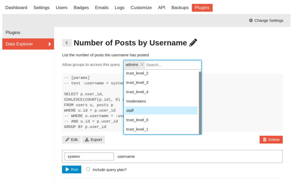

모든 것이 정상입니다. everyone 그룹은 표시되지 않지만, trust_level_0을 사용하면 동일한 효과를 얻을 수 있습니다.
