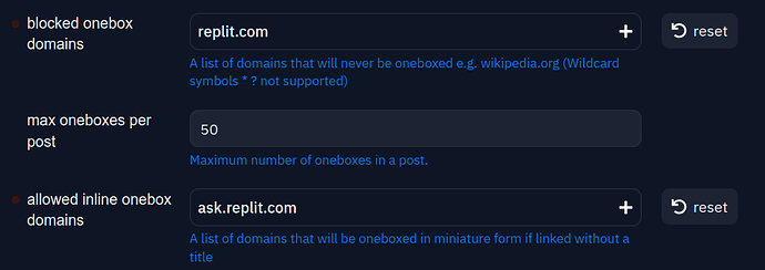

Ich habe es tatsächlich geschafft, dass Discourse replit.com nicht oneboxt, aber ask.replit.com oneboxt. Aus irgendeinem Grund hat das aber nur einmal funktioniert. Danach hat es einfach alle Oneboxen auf beiden Domains blockiert. Seltsam.
