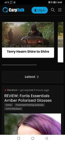

S ultra 22
Huawei mate20 pro

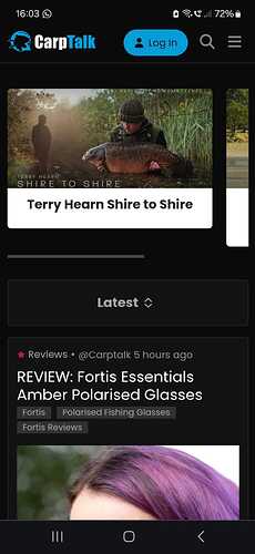

Este é um Samsung S24 no modo claro

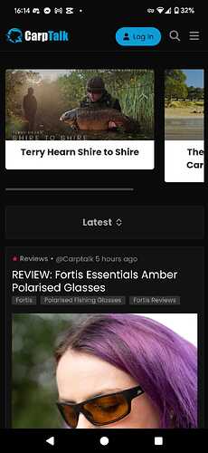

Este é um Google Pixel no modo claro

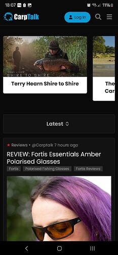

Um iPhone não carregou a barra, semelhante ao problema que @chapoi teve.
Um Samsung S22 mais antigo carregou corretamente com uma barra inferior branca e ícones mais escuros. Tenho mais 10 pessoas fazendo um teste mais tarde e atualizarei com mais informações.

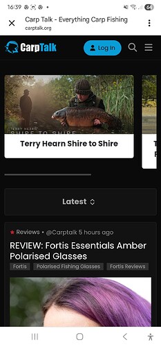

Este está no modo claro
O motivo pelo qual funciona no Firefox, mas não no Chrome, se resume a como cada navegador lida com PWAs no Android, pois o Chrome apenas verifica o theme_color no Web App Manifest para colorir a barra do sistema. Se o manifest não for servido do domínio raiz do site ou não tiver a cor certa, o Chrome simplesmente volta para o branco. O Firefox é mais flexível e pega as cores da própria página, então a barra fica correta mesmo sem um manifest personalizado.
