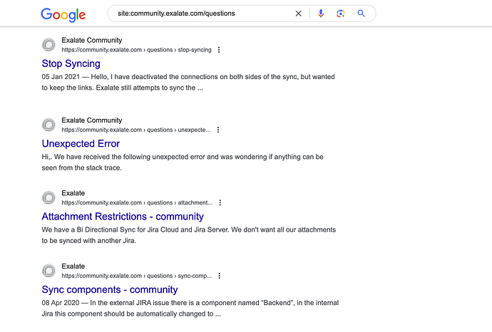

Oi,
Sempre que pesquiso no Google por tópicos que estavam na comunidade antiga, mas foram migrados, o Google retorna algo como
Claro que todos esses links levam a um 404 porque o caminho Welcome to the new Exalate community - Site Feedback - Exalate não existe
Existe alguma maneira de adicionar uma expressão regular aos permalinks, de modo que sempre que alguém pesquisar por
https://community.exalate.com/questions/20123204/stop-syncing
A solicitação seja automaticamente redirecionada para uma página de tópico/wiki explicando a situação?
Eu acho que a melhor maneira de fazer isso é com uma Normalização de Permalink
(ou seja, remover tudo depois de /questions e adicionar um Permalink para esse caminho)
