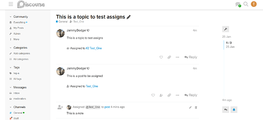

Ich sehe dieses Verhalten bei einem Testlauf nicht? Als ich einen Beitrag meinem Testbenutzer zuwies, konnte er die Notiz sehen, und er war nicht der OP.
Gibt es in Ihrem Setup oder bei den zugewiesenen Gruppen/Benutzern Unterschiede, die einen Unterschied machen könnten?

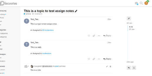

Ich habe es noch einmal mit der Zuweisung der Moderatorengruppe anstelle einer bestimmten Person versucht und mein Testbenutzer sieht immer noch den Hinweis:

Unten sind Beobachtungen zur Zuweisung von Themen Hinweis nicht im Forum sichtbar
  • Moderator wurde der Ebene-2-Notiz zugewiesen nicht sichtbar (Ebene-2)
  • Ebene-2 wurde dem Moderator zugewiesen Hinweis sichtbar
