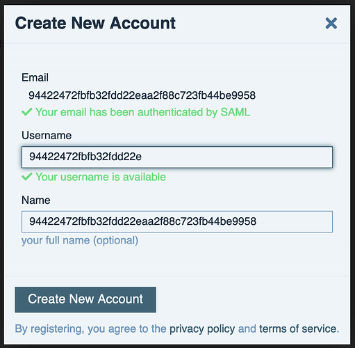

Tudo funciona bem até que apareça o seguinte formulário:
Em vez do endereço de e-mail regular que eu esperava ver, agora vejo um valor hexadecimal, que presumo ser a forma hash do endereço de e-mail. Não consigo continuar o processo de autenticação com esses valores.

Started GET "/u/check_username?username=&email=94422472fbfb32fdd22eaa2f88c723fb44be9958" for <IP> at 2020-07-24 14:33:25 +0000
Processing by UsersController#check_username as JSON
  Parameters: {"username"=>"", "email"=>"94422472fbfb32fdd22eaa2f88c723fb44be9958"}
Completed 200 OK in 1ms (Views: 0.2ms | ActiveRecord: 0.0ms | Allocations: 316)
Started GET "/u/check_username?username=94422472fbfb32fdd22e&email=94422472fbfb32fdd22eaa2f88c723fb44be9958" for <IP> at 2020-07-24 14:33:25 +0000
  Parameters: {"username"=>"94422472fbfb32fdd22e", "email"=>"94422472fbfb32fdd22eaa2f88c723fb44be9958"}
Completed 200 OK in 3ms (Views: 0.2ms | ActiveRecord: 0.0ms | Allocations: 1421)

Sim! Dá para ver claramente que o SAML está enviando um hash do e-mail e do nome de usuário.

Após mais pesquisas, descobri que o código ‘hashed’ no formulário de registro é, na verdade, o NameID enviado pelo IdP. Na configuração do SAML no IdP, também ativei os seguintes atributos:
  • Nome de exibição: urn:mace:dir:attribute-def:displayName
  • Nome completo: urn:mace:dir:attribute-def:cn
  • Endereço de e-mail: urn:mace:dir:attribute-def:mail
  • ID do usuário: urn:mace:dir:attribute-def:uid
Um terceiro confirmou que esses atributos são realmente enviados pelo IdP. No entanto, por algum motivo, os valores desses atributos não são utilizados no formulário de registro do Discourse (como mostrado anteriormente). Eu assumi que, no formulário:
  • O campo E-mail teria o valor de urn:mace:dir:attribute-def:mail;
  • O campo Nome de usuário teria o valor de urn:mace:dir:attribute-def:mail;
  • O campo Nome teria o valor de urn:mace:dir:attribute-def:displayName (preferencialmente) ou urn:mace:dir:attribute-def:cn.
Existe alguma maneira de configurar o Discourse-SAML para mapear esses atributos corretamente?
